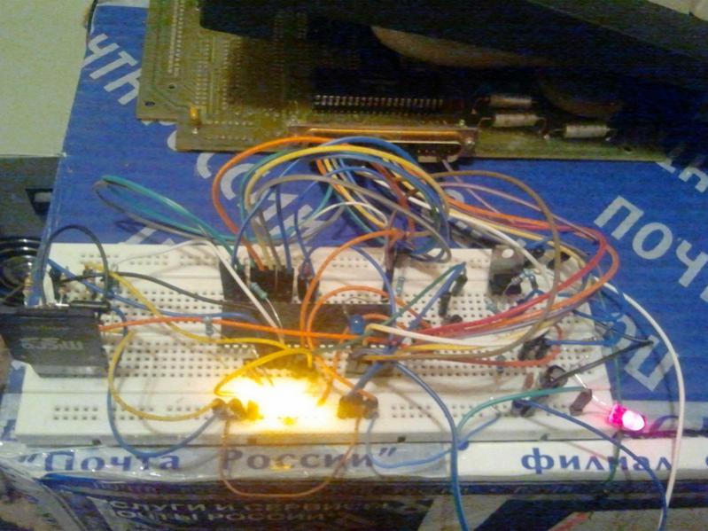

    Не выдержал, собрал устройство пока на макетке, т.к. разъемы еще не пришли. Заработало не сразу, в запуске очень помог отладочный терминал, который Forth32 реализовал на базе uart, встроенного в Atmega32. Вроде все работает , программы с карты грузятся
    esl, Forth32 спасибо Вам за проделпнную работу, отличный девайс получился!!!
    Остался у меня пока один нерешенный вопрос, как работает кнопка SB1-config?
    Как я понял с ее помощью можно удалять файл MOUNT.CFG с SD-карты. Может я чего не так делаю, но при удержании этой кнопки в течении нескольких секунд этот файл не удаляется.
    esl, у Вас эта кнопка работает?
    p.s. esl, дока все-таки нужна
    update 05.03.2015
    Вот я лошара, с кнопкой разобрался, оказывается файл MOUNT.CFG не удаляется, а пересоздается с параметрами по умолчанию.
    Последний раз редактировалось Дмитрий2012; 05.03.2015 в 11:47.

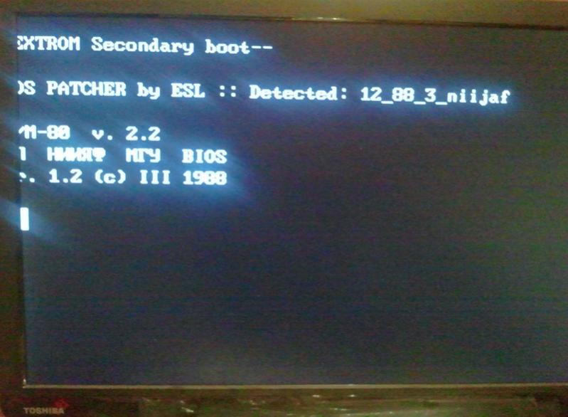

    а опишите проблеммы с которыми Вы столкнулись ?
    это несколько облегчит создание "доки"
    какая версия сейчас выводится при Stage2 ?
    и какой патчер ? (в теории 1.0/1.52)
    и что пишет во второй строчке на вашей машине
    там в теории конфигурация быть должна.
    фото было бы интересно после загрузки
    В основном проблемы были по части электроники. Разобраться с ними помогла подробная дока от forth32 и логи в терминале.

    Прикладываю видео процесса загрузки и логи из терминала. http://youtu.be/UuVAA1iELHU
ID:	51360   Нажмите на изображение для увеличения.
Название:	2015-03-05 19.46.24.jpg

    Классно, оно работает еще у когото !
    Мой корвет сейчас недоступен для тестов ...
    Пару коментариев, будем править "баги"
    до перепрошивки AVR !
    1) он таки грузит старый загрузчик
    на карте скопировать STAGE2.ROM -> LOADER.BIN
    (это сказалась разница между эмулятором и прошивкой AVR
    в старой прошивке AVR грузит LOADER.BIN
    а новый из аттача и эмулятор STAGE2.ROM)
    должен заргрузится последняя версия загрузчика
    2) можно при загрузке нажать F2+Reset - будет загрузка без паузы
    3) если при заугрзке корвета удерживать 1 или 2 или 3 ...
    загрузятся ROM1,ROM2,ROM3
    они даже есть на SD
    увидел в исходнике пару багов с диском D, исправил.
    я попробовал исправить прошивку для работы с актуальным Stage2
    в аттаче
    после прошивки AVR и загрузки,
    просьба попробовать зайти на диск F:
    LOADER.BIN можно удалить.
    еще тест, при загрузке удерживать SHIFT+CTRL
    и попробовать загрузить C-CP/M и M-МИКРОДОС
    заработает ли ?
    еще чуть чуть добавил дебагового вывода на начальном этапе загрузки
    если заработает то еще будут вопросы
    и просьба тогда еще фото экрана (интересует таки от STAGE2.ROM, как работает детект железа).
