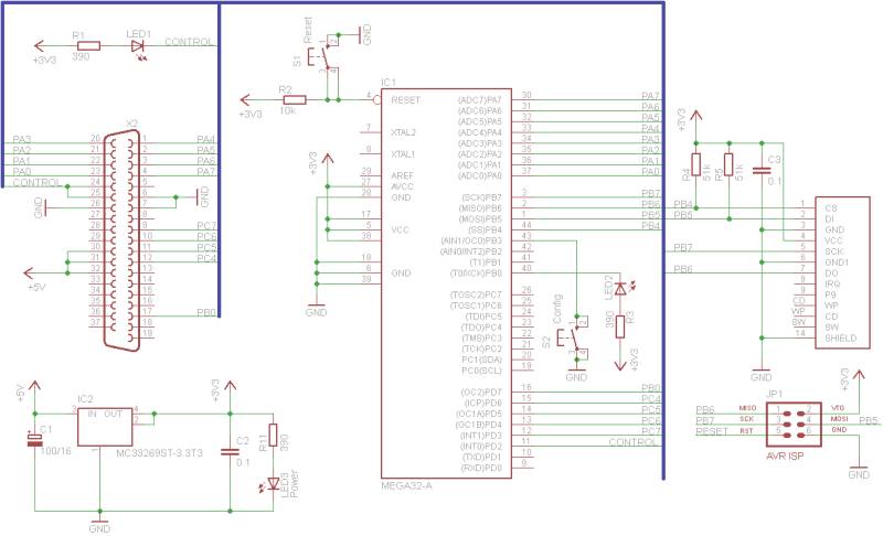

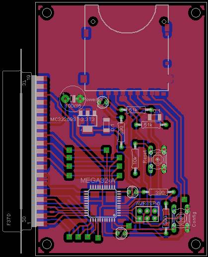

    Собрал сие устройство. Спасибо за разработку! Правда, немного изменил схему, упростив её:
    1. Поставил стабилизатор на 3.3в
    2. запитал всю схему 3.3в
    3. убрал "лишние" резисторы на входах СД карты, "подтянул" CS и DI к 3.3в
    Теперь по работе. Скачал архив с репозитария. В архиве не нашел всех файлов (в том числе и extrom.hex, скомпилил сам), что описывались в документации. То что нашел - закинул на карту:
    EXRTOOLS.DSK
    LOADER.BIN
    stage1.rom - нашел на форуме
    DISK/DISKA.kdi - СР/М
    DISK/DISKВ.kdi - игрушки
    Запустился СР/М. Пробую набрать MOUNT - получаю ?MOUNT, я так понимаю, система не видит диск Е?
ID:	52146   Нажмите на изображение для увеличения.

    Сделал печатную плату, ничего не изменилось, проверил более новую карту - аналогичное поведение. Картоприемник в порядке.
