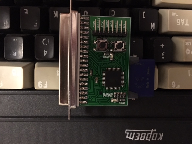

    И еще. Я сделал для себя несколько плат, выглядят они в сборе так:
    Разумеется, остались лишние. Наживаться на чужом проекте я не хочу, поэтому выложу на барахолке за символическую сумму в автобусный билет до почты + пересыл. Можно и тут мне в личку написать.

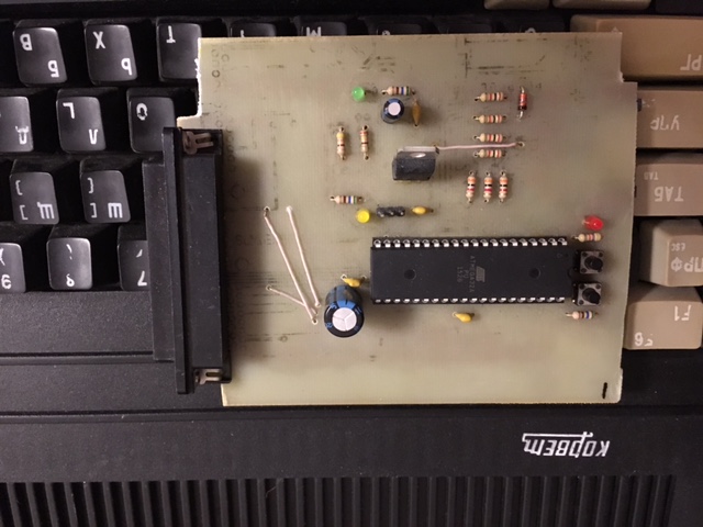

  10. #309
    20.12.2016
    388
    89
    34
    22 сообщений
    Это очень круто!!! Сегодня наконец добрался до сборки, собрал за полчаса))) заодно переделал свой программатор miniPRO из CS в А (добавил ICSP разъем, перепрошил - на это ушло еще часа полтора, в основном в части поиска бутлодера). РАБОТАЕТ!!!
    UA3GBV, огромное спасибо!!!

    Для сравнения - у меня был вот такой девайс (делал ЛУТом)
