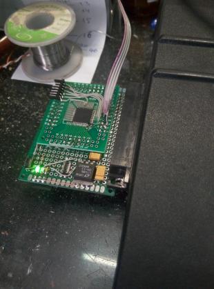

    Писал, в терминале ЛАБУДА, подключаю через USB-UART скорость 115200, но эта белиберда реагирует на наличие SD
    Отправлено с моего m2 note через Tapatalk
    в терминале все ОК, нужно было скорость выбирать 1000000
    но с корвет по прежнему выдает "Неверная КС"

    Проверить монтаж, проверить ВВ55А заменой.

    Походу разобрался, не правильно подключил порт С, но проверить смогу только завтра
    100% живая, для реставрации компа на этой же макетке было собранно " внешнее ПЗУ " с КТДП

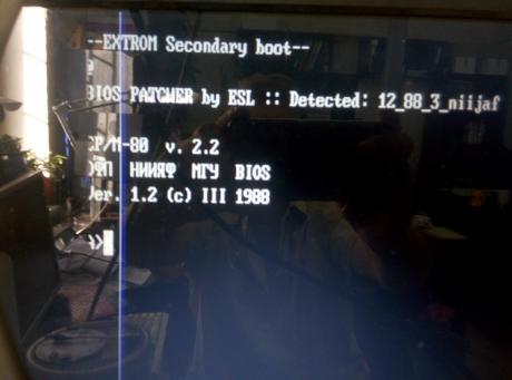

    Переключил правильпо порт и все заработало
