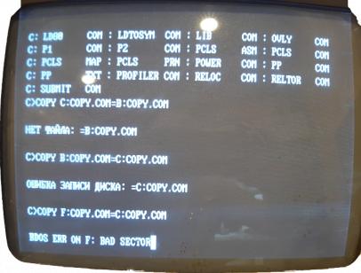

    У меня заработала как нужно. С файлами просто перепутал немного. И еепром прошил как нужно и биты конфигурации микроконтроллера.
    Только вот запись на диск не работает. пробовал программой COPY делать не рабоатет.
    У кого работает?

    Кнопки в прошивке задействованы? Попробовал просто нажимать ничего не делают.
    Для чего нужны кнопки?
    При записи выдаёт такие ошибки как на прикрепленном фото
    там синтаксис наверное без "="... copy b:copy.com c:copy.com - так наверное?... а диск F же в системе отсутствует? значит правильно ругается...

    surinm, синтаксис правильный. Пишет "ошибка записи".
    COPY B:COPY.COM=C:COPY.COM с диска С копируем на диск B файл COPY.COM
    проверьте пожалуйста на запись. у кого как работает

    Запись работает. попробовал программой PIP.
