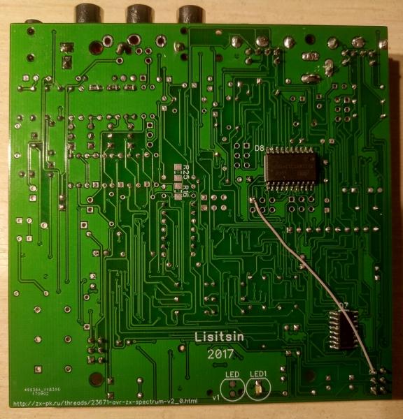

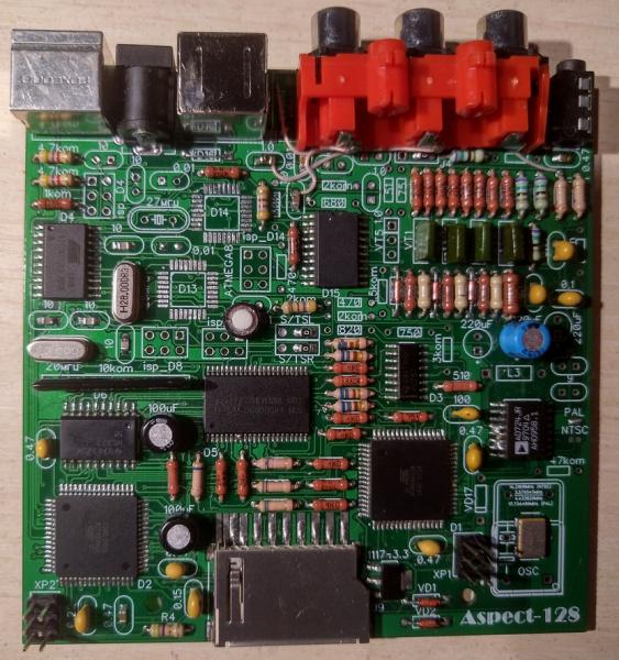

    Очень интересно удалось ли кому то запустить плату от Павла?
    Почти все "косяки" на плате найти удалось.Внес изменения на свое усмотрение,хотя остались некоторые не понятности в схеме автора.
    https://zx-pk.ru/attachment.php?atta...5&d=1649046623
    https://zx-pk.ru/attachment.php?atta...4&d=1649046612

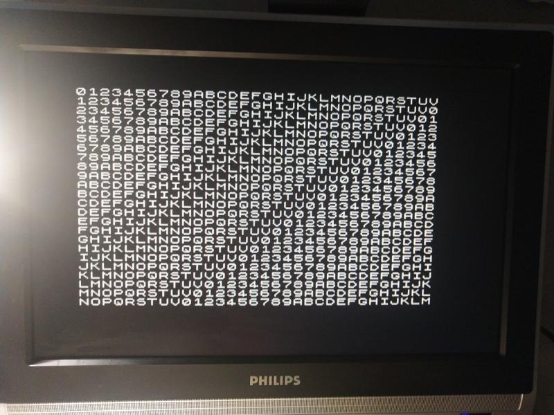

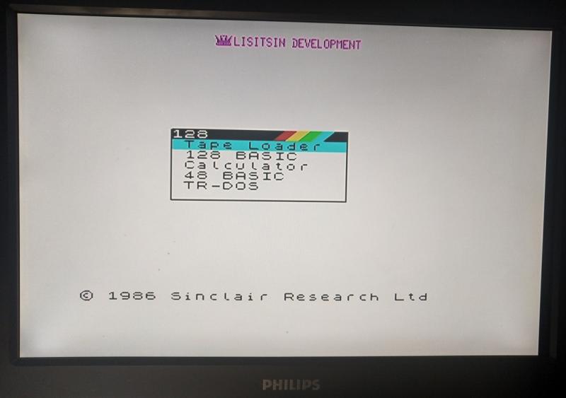

    Вот так работает на том количестве элементов на плате.Видео по SCART.
    Если интересна эта тема то могу продолжить и написать как эту плату до собирать и запустить.

    Мне не удалось автор пенял на то, что плата двухслойная и не достаточная помехозащищенность. Забросил.

    Он мне сказал что последние варианты 4х слойные. С двухслойными и у него были проблемы. У меня с платой Павла до изображения дело на дошло.

    По плате от Павла не так уж и много косяков.От турбо соунда я отказался т.к. работает криво с потрескиванием в динамиках.В данный момент работает видео.Переделал RGB (изначально размах в районе 2.6 вольта)сделал 0.7-0.8 и AD724 завелась.Картинка стабильная(по осцилографу RGB и синхронизация формируются стабильно и правильно).CPU тоже запустилось без особых сложностей.Слот под micro SD разведен с ошибкой так что пришлось использовать обычную SD карту.С клавиатурой бывают глюки (помогает сброс).Все Low Test проходят.Программы и игры работают выборочно,а вот с тестами полная ерунда(TEST4.30 как то очень странно показывает обьем памяти про INT вообще полная ерунда).Я наигрался и больше не вижу смысла дальше ,что то пытаться доделать или изменить.Фото конечного сбора платы.
