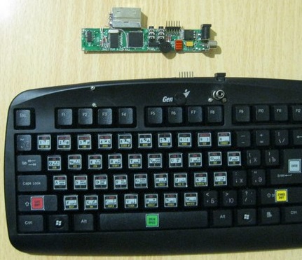

    Вот запихать это в клавиатуру. И с клавы выход SVGA для монитора, выход звука и вход питания. И получится старый добрый спек в клавиатуре Ябы купил
    читаем здесь - http://zx-pk.ru/showthread.php?t=19442&highlight=AVR
    Так я же там на видео демонстрировал это в клавиатуре Genius .... V2_0 тоде рассчитан на установку в клавиатуру. Если имеется желание приобрести - могу воплотить, но выход будет RGB
    Не открываются фотки в той теме. The resource could not be found.
    ну вот такая фотка есть
