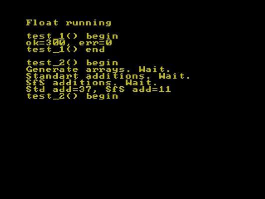

    Ну вот и первые результаты. Пока теста скорости нет. Отлаживаю обработку.
    Для скорости пришлось пожертвовать дополнительным скрытым битом, что для спека вполне нормально. 24бита точности хватит за глаза.
    Кому интересно - программа называется testapp. В файле main.c вставляете свои значение переменных a= и b=, компилируете и запускаете в эмуле.
    Пока вроде работает корректно.
    Процедура сложения двух float'ов - в файле testapp/float.s.
  9. #29
    27.01.2005
    924
    28
    193
    154 сообщений
    Сделал 2 теста.
    Один проверяет точность, второй на скорость.
    Моя реализация сложения float в три с половиной раза быстрее того, что есть в библиотеке SDCC.
    Точность чуть хромает иногда. Младший разряд. Но это гдето на одно сложений случайных чисел на 500.
    Время мерял через int. Соответсвенно, у меня 300 сложений занимает 11*0.02=0.22сек. Стандартные 37*0.02=0.74сек.
    Т.е. вариант стандартный 0.0025 сек на сложение.
    Вариант мой: 0.00073 сек на сложение.
    Все примерно, конечно.
    Исходный код теста (testapp/main.c):

    Для переключения в библиотеке стандартной и моей реализации, необходимо выставить символ SFS_FLOAT в файле configs/sfs_float.mk
    Для запуска теста, надо ставить SFS_FLOAT=n (в библиотеке будет использоваться стандартная реализация сложения).
    Если хочется попробовать мою реализацию в библиотеке, то ставьте SFS_FLOAT=y.
