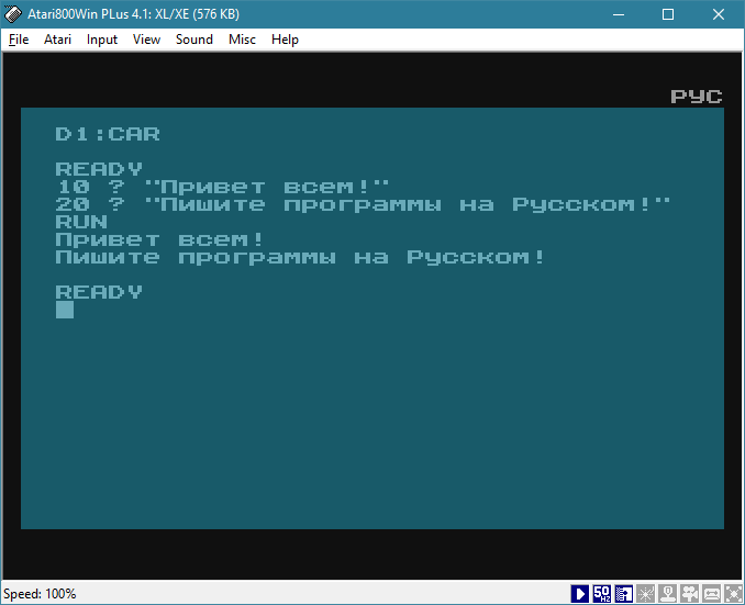

    Дело было давно и дело было в работе на ассемблере в Атарьке.
    Пыкались-Мыкались но сделали драйвер руссификации.
    Скоро сказка сказывается, да не скоро дело делается...
    Меня жутко раздражала ситуация - ВСЁ сделано и всё равно безвыходно!
    Нужен был другой взгляд на вещи.
    В общем, озаботился я созданием русскоязычной среды.
    Что сделано:
    1. Нашёл и пропатчил подходящий на 90% ДОС
    2. Нашел подходящий на 80% шрифт
    3. Нашел подходящее распределение памяти
    4. Нашел и пропатчил подходящий текстовый редактор
    5. Добавил статусную строку
    5. Придумал способ работы
    Глава 1. О шрифте.
    Для рабочей среды нужен шрифт не затрагивающий областей
    а) ПРОПИСНЫХ АНГЛИЙСКИХ - В Атари прописные - обычная вещь
    б) МАТСИМВОЛОВ - для работы с Языками программирования
    То-есть буквы размещены:
    СТРОЧНЫЕ - вместо английских строчных
    ПРОПИСНЫЕ - вместо ПСЕВДОГРАФИКИ
    ОСТАЛЬНЫЕ - где попало
    Глава 2. О ДОСе
    ДОС пропатчен чтобы его сообщения были в ПРОПИСНОМ виде
    Так же пропатчен и редактор
    Глава 3. О Бейсике
    Для работы с Бейсиком написал два батфайла: (запускаются с минусом впереди)
    -BON Включить Бейсик
    -BOF Выключить Бейсик
    (Встроенные команды BASIC ON и ВАSIC OFF не используются, так как портят терминал)
    Глава 4. Остальное
    Так как драйвер использует прерывание по прорисовке экрана и прерывания дисплейного листа, другие программы могут его работу переписать!
    Вот картинка:
    Вот файлик пользуйтесь
    RUSSIAN.atr.zip
    Вызов драйвера - RUD(или BAT-файлом), вызов редактора RED.
    (Это выдранный из ACTION редактор. Там вместо Ctrl+L и Ctrl+S, что для нас неприемлемо из-за размещения шрифта - Ctrl+Shift+R и Ctrl+Shift+W. (Read/Write).
    Выход - через монитор, то есть Ctrl+Shift+M(MONITOR), а затем D(DOS).)

    Спасибо, интересно, особенно индикация раскладки. Я правильно понимаю что вы сделали ЙЦУКЕН клавиатуру, но при нажатии в текст вставляете код перепрограммированной клавиши?
    Но есть вопросы:
    1) Имеет ли это смысл на системном уровне?
    2) Использовали ли вы уже имеющиеся английские символы вместо русских, например ABCEHKMOPTX?
    3) Я в своих программах перегружал всегда определенные символы и получал русский, это всегда не затрагивало любые другие программы
    4) ДОС - есть ли в этом смысл? Мне кажется тот кто сидит на Atari априори знает английский достаточно чтобы это не вызвало проблем.
    26.02.2011
    258
    25
    18 сообщений
    Здравствуйте, BelaLugoci !
    1. Как Вы может быть помните, Атари может как подключать, так и отключать различные области ОЗУ. Так работают все трансляторы. То есть на системном уровне нужно было бы русским шрифтом переписать область с интернациональным шрифтом. В этом случае НИЧТО в Атари не затрагивало бы русский шрифт. (Так делали Поляки для своего языка).
    2. Конечно я использовал максимум английских символов для написания русских.
    3. Общий размер шрифтового пространства всё равно 1KiB, даже если меняется один знак... Кстати, помните, что DUP.SYS - тоже стандартная программа. Полагаю так или иначе будет затронута.
    4. Руссификация в ДОСе идёт на уровне драйвера. Если драйвер стандартизован, то о руссификации можно уже вообще не заботиться.
    Я использовал DOS866, вместо KOI7/8 потому, что так привычней.
    Кроме этого, если драйвер упихать в картридж, то открываются новые возможности - буферы, драйверы принтера, манипуляции с "заменяемыми" областями памяти и пр.
