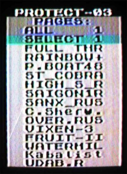

    Тоже столкнулся с PROTECT-03, в бородатые годы прогнал дискетку этой защитой, а может быть чем-то скопировал уже с ней, точно не помню.
    Выглядит это так
    Удалось скопировать эту дискету на реале
    Использовал DCU для форматирования новой дискеты, чтобы было больше 0-159 секторов, отформатировалась на 166 секторов
    Затем взял REALCOPY, поставил в настройках копирование с 0 по 160 дорожку, скопировалось и вуаля! Всё загружается.
    Правда теперь не знаю как это дело всё-таки раскодировать, на 160 дорожке в 9 секторе есть какая-то инфа с именами файлов, подозреваю что это как раз код бута.
    Пробовал разные антипротекторы, но ничего не помогло, может уже есть какая-то утилитка?
