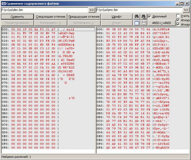

    Ключом видимо будет XOR этих двух полей:
