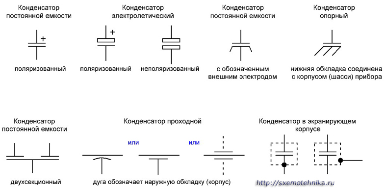

погугли "проходной конденсатор"
Конденсатор.
Нет.
Конечно. Но к этому конденсатору не имеют отношения.
Например, электролиты, два в одном, два плюса и один общий минус на корпусе (под винт).
В данном случае можно смело ставить обычный на 1 мкФ, но с напряжением главное не прогадать, лучше ставить с двойным запасом или хоть с каким нибудь, но запасом, от максимально возможного напряжения в схеме.
Последний раз редактировалось Viktor2312; 21.06.2015 в 17:25.
Google выдал такое: "Простейший С-фильтр, или проходной конденсатор, – это конденсатор с тремя выводами, два из которых представляют собой концы одного проводника (сигнальный, или силовой, вывод), соединяющего источник помехи и нагрузку. Третий – вывод на "землю".".
