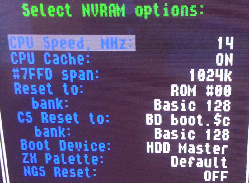

    Smile Кино -продолжение, первую часть я заблокировал по мере решения проблемы.
    Цитата Сообщение от TSL Посмотреть сообщение
    Свершилось...
    Сматри кино:
    http://www.youtube.com/watch?v=hM3bn...ature=youtu.be
    проблема одна - флешка не понятно где из за этого всё и сыпется:
    1. В ини чтобы я не ставил, всё равно ошибка.
    2. Wild Player 333, записанный на дискете работает не верно, он не может определить флешку, хотя она есть и работает. Флешку ту которая воткнута в пентеву он не понимает. Из за этого и первая проблема и вторая с Вилд плеером.
    Проблвал отдельно Вилд запускать, все равно не пашет по кнопке "0". Хотя в базе работало как часы.
    3. Я не понимаю как монтировать образы в ТС конфе.
    Я запускаю плагин, потом нажимаю и монтирую, а как увидить дисковод или панель с образом смотниторованным для дальнейшего запуска, что жать?

    AAA, в БАЗЕ нажми кнопку М (memory lock).
    и выбери там хотябы 256.
    а то у тебя 128 стоит там.
    в [LPANEL] DRV=1 сделай, и будет тебе щастье.
    плюс создай в КОРНЕ папку WC и скинь в неё INI файл и все плагины (WMF файлы), они ищются именно там
    ресет - чтобы попасть в бейсик 128/глюк.
    ессно в биосе должен быть настроен один из ресетов (первый по F12 и второй по shift+F12)
    как-то так:
