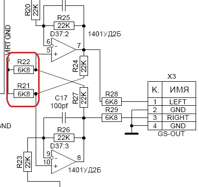

    Или в два раза увеличить сопротивление в ООС выходных операционников?
    17.07.2013
    г. Курган
    2,035
    123
    171
    121 сообщений
    Скорее для увеличения Ку операционников, нужно подобрать резисторы R21 и R22.
    С уважением, Дмитрий.

    AAA а я вот сомневаюсь что кто-то даже пытался это сделать - добавил ручку громкости и нормально! Может кто и делал, но на форумах не сидит!
    Посмотрите тему по сборке ревизии 2011г., заказано было плат более 30-ти, а в обсуждении не более десятка принимали участие. Активных "копателей" и десятка не наберется, остальные набегом.
    По идее нужно усиления добавить на выходных операционниках, в предусилителях (а тут по сути он и есть) именно резюками по ОС выставляется коэффициент усиления.

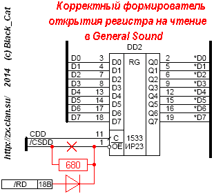

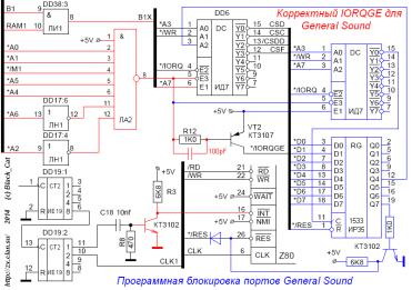

    Предварительная версия схемы GS варианта 2014г., пока только цифровая часть.
    Может кто испытывал/проверял на практике (применительно к КАЙ-1024 в основном) доработку от Черного Кота "корректный формирователь регистра на чтение" и совместимости с divIDE?
    Есть смысл вносить их в схему?
    Подновил чуть-чуть схемку.
