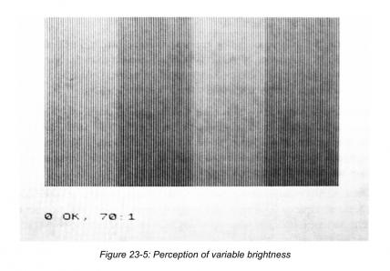

    Насчет волн я не в курсе. Дело не в инверсии и того, и того, а в том, что точки PAPER при некоторых условиях длиннее точек INK. А инверсия и того и того здесь нужна, чтобы полностью скрыть фигурку на моделях и эмулях, у которых этого эффекта нет.

    Они длиннее при любых условиях. Особенность схемотехники фирменной улы. Просто не при всех условиях это на экране заметно.

    Они не могут быть длиннее при любых условиях, иначе экранные строки растра были бы разной длины в зависимости от количеств точек INK и PAPER в них.

    Одни делаются длиннее за счет того что другие делаются короче. Из-за чего получается эффект, пример которого ниже (экран заполнен вертикальными линиями, по две области с поменяным местами инком и папером):
    Собсно в книжке криса смита про это давно написано, и обьяснено почему именно. Кажется даже с фрагментом схемы.

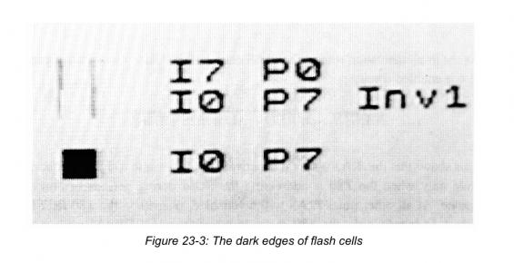

    Собсно проблема растет ногами из того же места из которого растут вертикальные фантомы на флэш атрибутах.

    Ну это же не значит, что точки PAPER всегда длиннее точек INK. Только в случае соседства точки INK и PAPER, и то, насколько я понял, не всегда, зависит от цветов INK и PAPER.

    Это происходит всегда. На инверсном атрибуте черные точки получаются всегда всегда чуть шире светлых. Просто обычно этого незаметно, и в глаза бросается только на синтетических тестах вроде вот этой "зебры". Когда рядом инверсная маска и инверсный атрибут.
    То есть на самом деле черные пиксели в фирменном спектруме чуть короче "пустышек". Доя понимания эффекта нужно осознать что спекки рисует единичку как точку, нолик как отсутствие точки, и ворочание своими мозгами тоже как отсутствие точки, как нолик. Если поменять атрибут местами, то будут белые пиксели чуть короче "пустышек", что начинает выглядеть как черные пиксели длиннее "пустышек", то есть спекки начинает мозгами ворочать уже на единичках. На спекки пиксель скажем так не вполне квадратный. Связано это с тем что схема асинхронная и тайминги в ней подногялись задержками а не триггерами со стробом.
