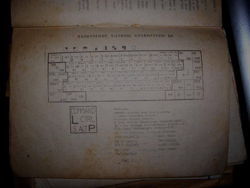

    Подниму еще раз старую тему про клавиатуру орель бк-08. Такой вопрос к знающим: а что было кривое ПЗУ в некоторых партиях компов?
    Вот попался экземпляр в который если загрузить стандартное ПЗУ от ZX (c) 1982 то кнопки работают нормально, а вот со своим родным ПЗУ невозможно набрать IN... OUT... а CODE например набирается путем УПР+О (что явно странно)
    07.10.2006
    1,730
    257
    275
    167 сообщений
    С родным Орелевским ПЗУ ключевые слова набираются совершенно не так же, как на оригинальном Спектрумовском, - все ключевые слова вводятся без курсора E - либо прямо, либо с нажатым Ctrl, либо с нажатым Alt. Буквы в верхнем регистре вводятся с Shift. В аттаче фото раскладки клавиатуры из инструкции.

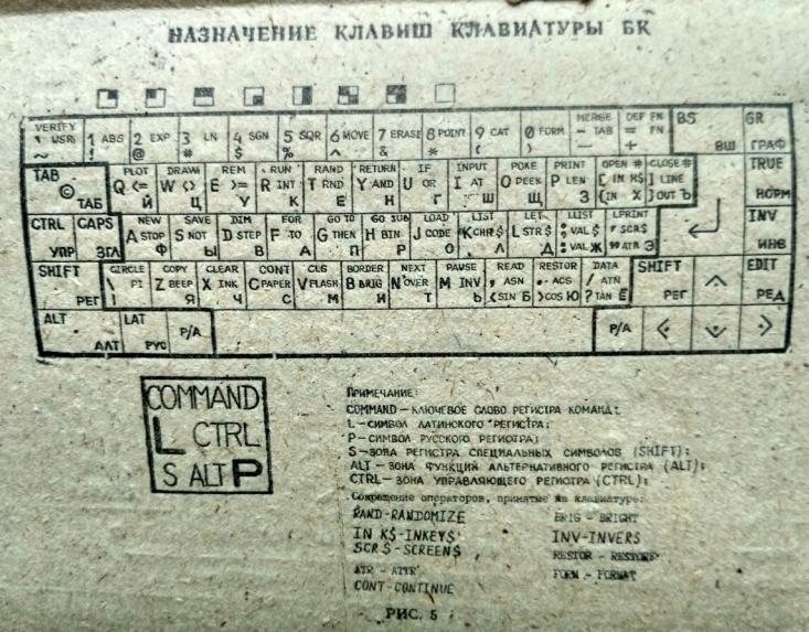

    Цитата Сообщение от weiv Посмотреть сообщение
    ... слова набираются совершенно не так же, как на оригинальном Спектрумовском...
    мда, вот жеж я наивный, думал что они как обычно делают - только добавили своих наворотов, а тут довольно много перекопанно, вот нашел похожую фоту:Нажмите на изображение для увеличения.
    Да, у Ореля ПЗУ переписано по-взрослому, русификация, насколько я знаю, лучшая среди клонов спектрума (расширенная клавиатура, переключение шрифтов управляющими символами). Конечно, за счёт некоторой потери совместимости (впрочем, похоже, не намного большей, чем у оригинальных +2A/+3).
