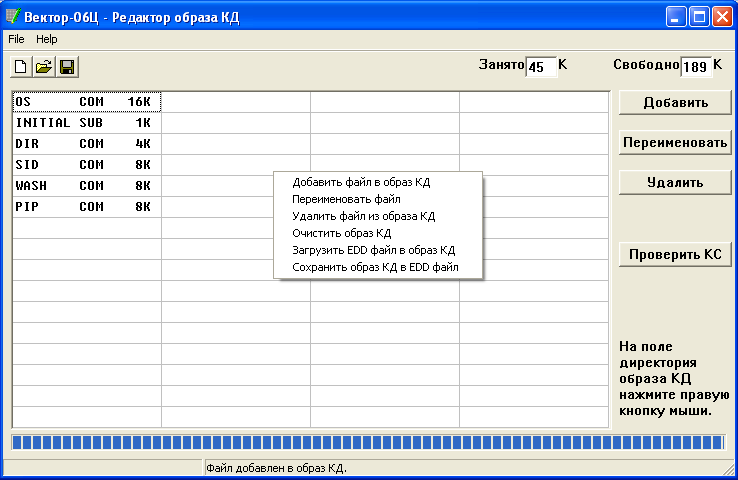

    Возможно нужно было создать новую тему...
    Но речь всё равно о редакторе образа Квазидиска.
    В общем появилась острая необходимость собрать образ для экспериментов, но ничего подходящего так и не нашел...
    Пришлось сесть, вспомнить давно забытое и написать свой редактор образа Квазидиска "с нуля"...
    Поделка вроде работает. Может кому ещё будет интересно, выкладываю.
    Обнаружатся глюки или появится идеи, предложения - пишите, подумаю...
    Программка может создать образ или считать его из edd-файла, записать образ в edd-файл. Проверяет/восстанавливает контрольные суммы секторов.
    Добавляет и удаляет произвольные файлы в образ/из образа.
    Можно переименовать файл уже записанный в образ.
    (Скриншот добавил.)

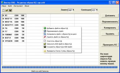

    Заметил, что значение "Занято" не обновляется при очистке образа, если в нём уже были файлы. Это ни на что не влияет, просто справочная инфа не обновлялась...
    В новой версии добавлю возможность сменить "номер юзера" для файла при помощи переименования файла. И возможность скопировать файл с образа на комп. А то "загрузить" файл можно а "выгрузить" нет - не кашерно...
    Думаю ещё нужно ли добавить возможность работы с образом 64Кб...
    22.02.2014
    г. Курган
    1,714
    275
    320
    223 сообщений
    Изменения в редакторе образа КД:
    Смена юзара файла (в меню переименования);
    Копирование файла с образа КД на РС.
    Визуальности меню добавил, картинки быстрее воспринимаются чем текст.
