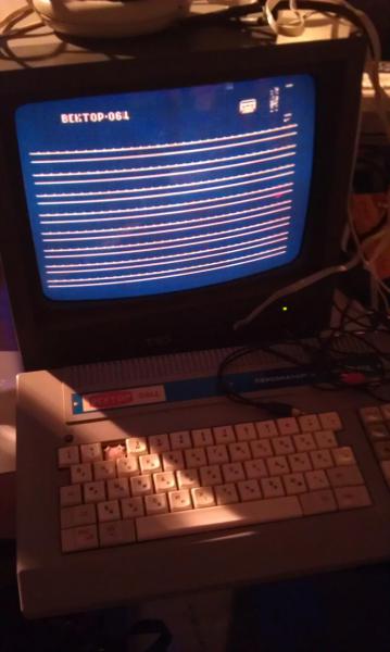

    Потрясающий эффект. Сегодня на ЦЦ подключили Вектор к двум разным мониторам, один CRT c S-Video, другой какой-то чертечто Гнусмас. И на них эффект один и тот же -- красно-зеленый дальтонизм. То есть красный и зеленый проходят, видно, совершенно независимо друг от друга, но выглядят в результате одинаково. Синий кажется вполне норм. Подумал, что вдруг чего сломал пока нес в коробке, провод какой оторвался, но не -- пришел домой, на моем ТВ тюнере все идеально, как и раньше (и на мониторе, и на проекторе).
    Вот сижу, ломаю голову.
    Из результатного: да, сдвиг изображения в полукадрах мерцает на ЭЛТ очень даже заметно. ivagor, ты прав.

    И переключение чередования не лечит дальтонизм для этих мониторов?
    На мониторе наверно мерцание заметнее, чем на ТВ, все же там инерционность скорее всего поменьше (если речь не о старом мониторе с ТВшной трубкой).

    Не лечит. Оно так же влияет, на горизонтальных линиях заметно, что меняются цвета. Но это и все.
    Про мерцание может быть, но это CCTV монитор, а не студийный, так что не знаю.

    А фотки того, как это выглядит, есть?

    BYTEMAN, только одна, которая обманчиво хорошо смотрится:
    Проблема в том, что все, что не синее, имеет одинаковый оттенок: от оранжевого до зеленого в зависимости от положения крутилок на мониторе.
