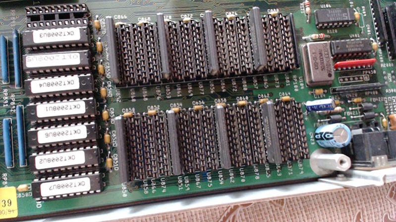

    Что такое whdload я пока что понятия не имею что такое Веник? По поводу сети... заметил что слоты перед Zorro III очень смахивают на ISA(16 bit) и может туда можно сетевуху ISA вставить? если переходник нужен для того чтобы увеличить фаст до 16м то проще ZIF доставить только не совсем понимаю где на плате втыкать ZIF. На фото в левой части я почти забил все слоты микросхемами с SCSI контроллера надеюсь я туда куда нада их воткнул, а вот в правой части фото я так понимаю тоже слоты под фаст?

    я тебе присылал кикстартер разделенный на 2 части - куда еще делить?
    это масочные ПЗУ, заменяются они уф-стираемыми
    ---------- Post added at 14:21 ---------- Previous post was at 14:18 ----------
    они равномерно забиваются микросхемами слева и справа
    сетевуху ИСА можно воткнуть куда угодно - не факт что она там работать будет)))
    Кто они? ничего не понятно же про какие слоты идет речь те что справа?
    почитай сервис мануал все понятно станет
    они - это зиф-микрухи
    всего как можешь заметить 4 банка, первый заполнен
    чтоб заполнить второй ставишь чипы аккурат за заполненными справа и слева
