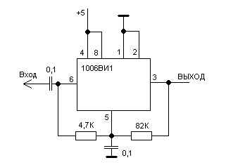

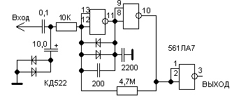

    По загрузке с ленты - просто надо определиться, что выбрать: программная, как на всех советских компах, или аппаратная, как на первых зарубежных (или на моём "Аюше"). Программная съест и без того маленький объём памяти, а аппаратная потребует хоть простейшего, но последовательного порта.
    Вместо ОУ лучше на 1006ВИ1 (но НЕ на 555, хоть аналог, но не замена) или на 561 серии. Ещё один хороший вариант - по схеме из "Ореля-БК08". Но это личное имхо

    вообще лучше пока что программная, чтоб оставить основную схему как есть в виде авторского варианта.
    схему Орель-БК08 нашел только в крайне убогом виде, и как всегда это был двгу.
    получается самая примитивная схема формирователя в ЮТ-88. тогда ее надо использовать.
    насчет ВИ1 Обнаружил у себя М1006ВИ1 в керамическом 14 ногом корпусе. Первый раз такие вижу. интересно где у них какие ноги? и если есть схемка формирователя на ВИ1 то ткните носом. У меня сегодня и гугл что то забанен. Ни в одном браузере не показыватется

    http://www.alfarzpp.lv/rus/sc/1106vi1.pdf даташит на 14 ножек.
    http://zx-pk.ru/showpost.php?p=672139&postcount=14 схема из Ореля.
    Далее по прицепам. Схема на 561ЛА7 из "Аюши", навеяно "Пентагоном".
    Схемы на ВИ1 (ни в коем случае не 555, на крайняк белорусский IL555): с одним резистором чаще всего встречается, в том числе и на этом сайте, а с тремя деталями - это из глубоких 80-х, использовалась мною на первоспеке.

    в чем причина того что нежелательно использовать 555?
    Из жизненного опыта почему то импорт оказывался лучше в работе чем отечественные ИС. Хотя я и являюсь приверженцем отечественной элементной базы.
    хотя схемы на 1006ВИ1 проще, хочется всеже схему на 561ЛА7, из за того что прекрасно меняется на 564ЛА7

    Проблема в том, что 555 и ВИ1 хоть и выполняют одну и ту же функцию и совместимы по ногам, внутренняя структура кардинально различается, что и позволяет использовать ВИ1 как усилитель-компаратор, чего 555 сделать не в силах. Где-то на этом форуме это обсуждалось.
    ЛА7 можно запросто заменить на ЛН2 или ЛЕ5
