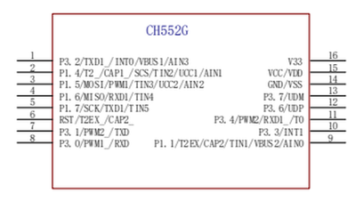

    Вопрос:
    ЧИП - CH552G
    Думаю прошить, какие контакты замкнуть? (подсказывают, что 3.3В и D+, но как их определить)
    Вид
    ...подскажите кто знает.

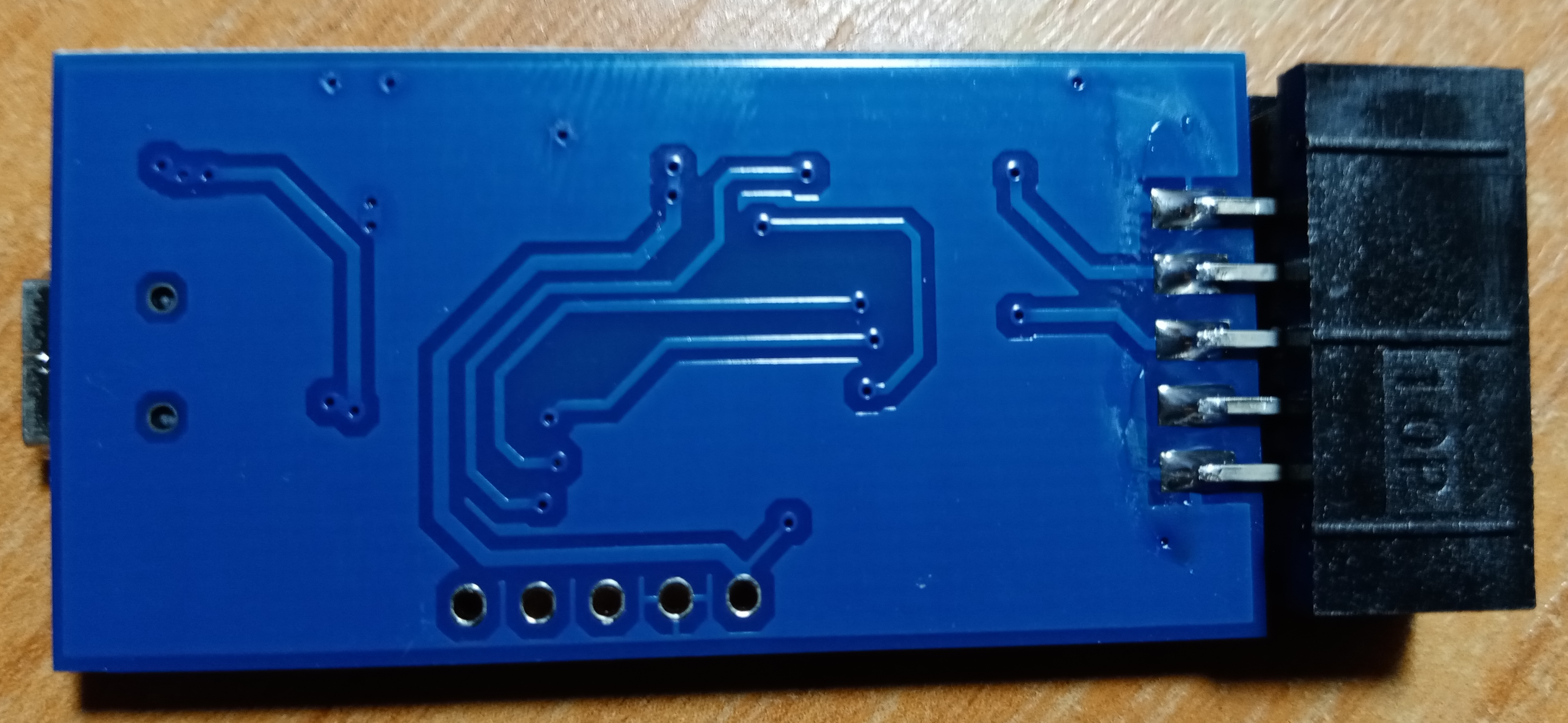

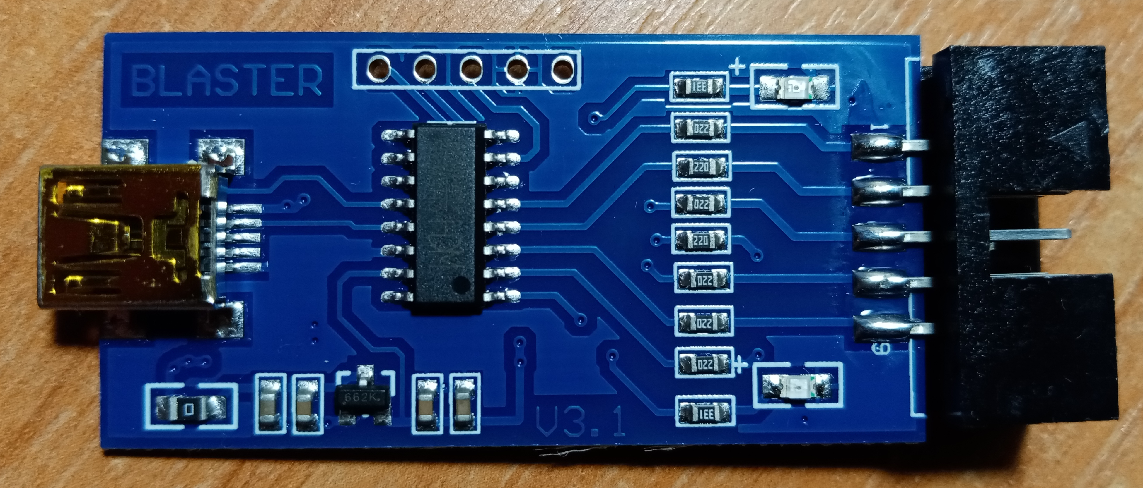

    У меня как то так, но плата другая, с подписаными дырочками)
    mini-usb найди для верности пиноут.
    Перешивал. Ничего не изменилось, не работало, бросил. Потом через какое-то время попробовал еще раз, поставил другие дрова( хотя и те и те для бластера). Заработало, И в ксайлинксе и для альтеры.
    зы - Ну да, я в теме по Uno отписывался в 2024г, что не заработало. А в этом году пробовал все заново - работало точно.

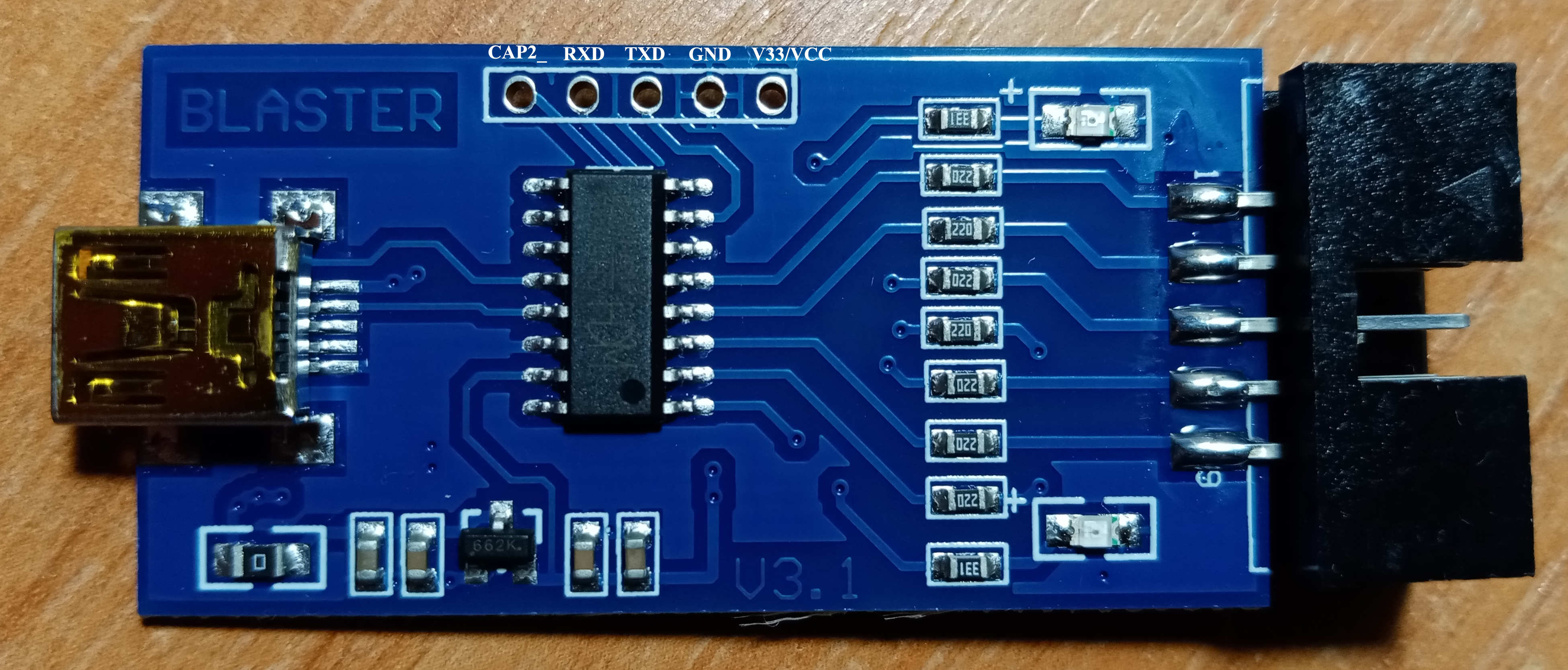

    Благодарю, я уже сам по даташиту микрухи нашёл всё...
    ...и miniUSB распиновку проверил, вот только с 3.3 В напряжением загвоздка у меня вышла - на плате оно вместе с 5 В идёт, но вы подсказали где его взять.
