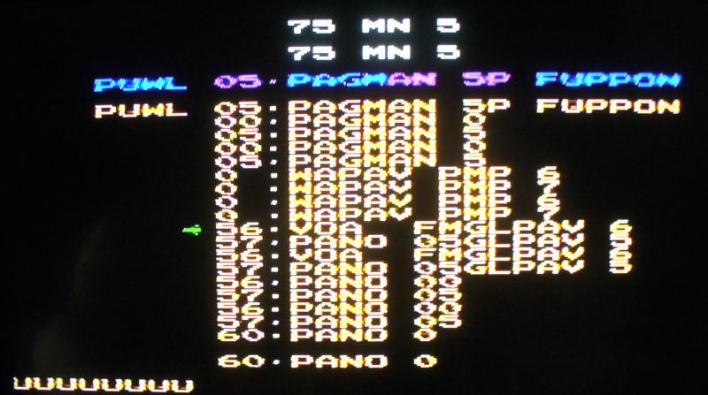

    По умолчанию Ремонт dendy на полу-рассыпухе
    Память вынесена, остальное на "капле". Отдельно кварц, 3 транзистора, мелочь.
    Глючит изображение. При этом процессор вроде работает, то есть из меню можно выбрать игру и игра запускается и работает.
    Заметил: КРЕН-ка (MC7805C) греется адово, не дотронутся. Не работает RESET. Остальное все холодное. БП выдает на выходе 14 вольт, хоть и написано 12. Но имхо для 7805 побарабану, вплоть до ~27V.
    На картинках меню карика 35 in 1 и вроде-бы PacMan.

    Выпаял обе SRAM. Обе не проходят проверку в Виляме как 6116. Хз кто тут виноват. Первая микруха GoldStar GM76C28A, вторая UMC UM6516. Как я понимаю из даташитов, это один фиг 6116, объем тот же, распиновка та же, скорость доступа плюс-мину та же. Или нет?
    У меня есть UMC6116-2, в виляме тест проходит. Пробовал ее сунуть вместо какой-то, вроде бы картинка чуть поменялась в лучшую сторону, но все равно баги есть. Есть еще на плате из-под терминала РУ10, попробую ее скоро выпаять и потестить.

    Залип один адрес PPU. Если соплей нет - выкинуть.

    Да, похоже. В виллеме голдстар тест прошла, ноги были окислены и не контакт в панельке. А вот UMC6516 никак не хочет (может оторвалась внутри какая дорога при выпайке феном). Но, в любом случае у меня уже есть три рабочие:
    GoldStar GM76C28A
    SONY CXK5816PN-12L
    UMC6116-2
    Все три в виляме тест проходят. Пробовал комбинировать их в дендике - картинка по отношению к картинке в первом посте немного поменялась, pacman почти читается, но все равно не то....
    Соплей нет, похоже и правда дело в капле... Попробую на всякий случай ее щаз погреть феном и если не поможет, то в дальний ящик сей девайс....

    Погрел каплю феном. В процессе был слышен щелчек, как будто что-то лопнуло внутри. После этого растра на телике нет. Доламал до логического завершения
