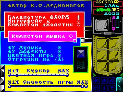

    А в самой игре галку в окошке управления - взвели?
    По умолчанию, она неактивна.

    Ага. В этом то месте я и протупил. Спасибо!)))
    А то уж в дешифрацию полез.)
