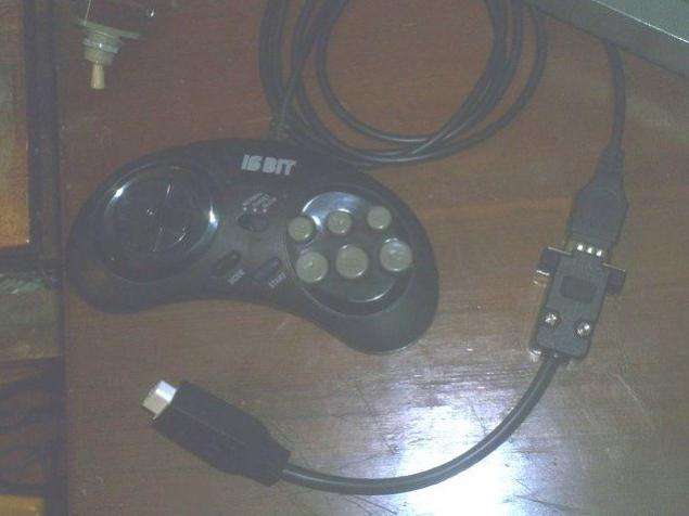

    У меня без всяких переделок работает вот такой сеговский джойстик. При покупке я договорился с продавцом на рынке, что если не подойдет, то обменять, на третьей замене (на фото) все заработало. У первого работали влево/вправо и огонь, у второго только огонь. Чем это было вызвано непонятно, точнее толком и не разбирался т.к. на сеге они все работали без проблем, продавец проверял их сразу при мне.

    все сигналы идут через "каплю"
    открыл один джойстик - действительно это так.
    видать технологии не стоят на месте.
    как вариант можно попросить людей имеющих опыт развести/изготовить плату с такими-же габаритами.
    ещё как вариант посмотри подключение джойстика от сеги в версии Ленинграда от zst (там и автоматический огонь предусмотрен)

    Повезло! Значит в твоем джойстике походу нет капли. Ведь не может же джой с каплей работать на спектруме. Жаль у нас таких джоев не продают.
    ещё как может.
    мне в своё время Нюк советовал `подключать джой не запитывая каплю` и вопреки законам физики он работал на c64 и Амиге.

    goodboy, я пробовал втыкать сеговский джой без всяких переделок в спектрум, мало того что джой не работал, дак еще и клавиатура на спектруме переставала работать.
    не забывай что по-стандарту Атари кнопки должны замыкаться на землю,
    а у синклер джойстика при нажатии адресная линия подаётся на вход м/c.
    Только что разобрал, капля есть, обычный сеговский джойстик. У продавца их было 4 или 5 разных видов. В кемпстон и ему подобные подключается напрямую, в +2 +3 и серый нужен переходник.
