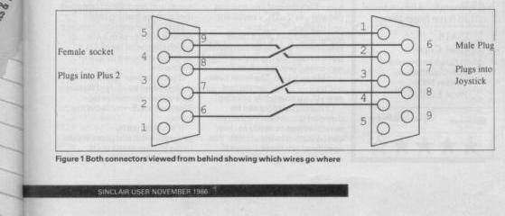

    Только что разобрал, капля есть, обычный сеговский джойстик. У продавца их было 4 или 5 разных видов. В кемпстон и ему подобные подключается напрямую, в +2 +3 и серый нужен переходник.
    А какой нужен переходник? Общий провод вроде и у сеговского и у спектрумовского на одном пине. У меня есть еще один сеговский, вдруг он заведется, переходника нет, но проще провода перепаять, только надо знать как..
    Намедни купил ради любопытства какой-то джойстик за 90 руб. Нечто среднее между денди и сегой. Качество сборки не самое худшее, нормалёк. У него штекер сеговский (спектрум-синклеровский), но когда я его разобрал, то там оказалось 5 проводков, а надо минимум 6. Жопа короче. Ну благо я с него хоть резинку на крестовину снял, она явно получше чем на моём была.

    ZX_NOVOSIB, на фотках джой дендевский!

    Получается что во всех дендивских джоях пять проводков и пять контактных площадок для этих проводков? Не очень удобно, блин. Надо то шесть. Сеговские в этом случае рулят. Но сеговских выбор маленький, одно дерьмо никакущей сборки.

    ZX_NOVOSIB, прикрутить то можно всё.
    в клавиатурке, ссылку на которую ты скинул с ебея, пленка должна быть соединена с юсб контроллером этой самой клавы. т.е. там будет плата, к которой можно будет спокойно подпаять проводки.. ну и дальше уже дело техники.

    я делал из дендивских, тупо отпаивал контакты с старого джойстика и припаявал к от денди, конечно скребанув ножом нужные дорожки, для напрямую.
    но все же, мне не нравился контакт, поэтому я наклеивал золотинку на контактные резинки и иголочкой срезал краешки, делая их круглыми и чуть по краям завернутые.
    и все работало хорошо. и довольно удобно даже, управлять какой нибудь пиксель ной мелочью чем дергать кочерышку.
    Фото1
    Фото2
    Это дендивский, к нему нужно спаять новый шнур минуя каплю. Схемы для переходников. Просто соединить соответствующие контакты на разъемах.

    А зачем скребать ножки и каплю ?
    Нашел на улице джойстик от сюбора. Припаял контакты прям к площадкам, каплю не смог сковырнуть. Все робит.
