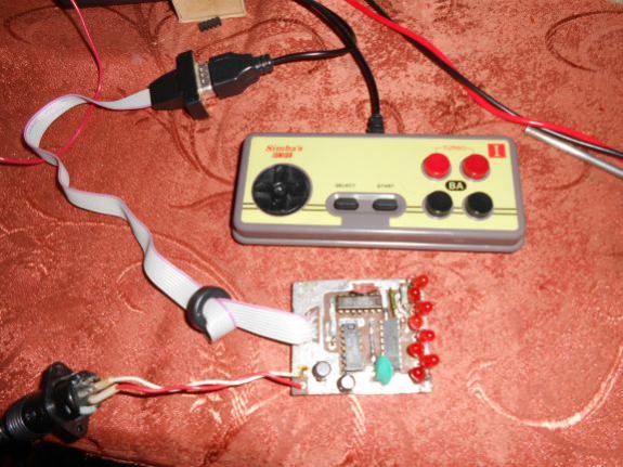

    я пробовал втыкать сеговский джой без всяких переделок в спектрум, мало того что джой не работал, дак еще и клавиатура на спектруме переставала работать.
    не забывай что по-стандарту Атари кнопки должны замыкаться на землю,
    а у синклер джойстика при нажатии адресная линия подаётся на вход м/c.
    Цитата Сообщение от loser Посмотреть сообщение
    Только что разобрал, капля есть, обычный сеговский джойстик. У продавца их было 4 или 5 разных видов. В кемпстон и ему подобные подключается напрямую, в +2 +3 и серый нужен переходник.
    А какой нужен переходник? Общий провод вроде и у сеговского и у спектрумовского на одном пине. У меня есть еще один сеговский, вдруг он заведется, переходника нет, но проще провода перепаять, только надо знать как..
    Схемы для переходников. Просто соединить соответствующие контакты на разъемах.
    Всё-таки я нихрена не понял )) В переходнике не меняется 8-ой пин, и у сеги и у спекка это общий. Меняются только направления и огонь. Значит если воткнуть сеговский джой без переходника, то джой должен хоть как-то работать, хоть одна кнопка должна срабатывать. А она не только не срабатывет, а даже клава спекка перестает работать. В общем щас попробую по схемам loser'a всё сделать. Отпишусь.

    Перерезать пять дорожек и подпаяться на шесть точек - дело пяти минут. Бери любой удобный джойстик и в путь. Дольше голову будешь парить с поиском геймпада, давно бы уже всё сделал...
    Сделал всё по схемам, один черт когда втыкаем джой в спекк - клава перестает работать. Удивляюсь, как некоторые берут сеговский джой, делают к нему переходник (как в схемах выше) и у них всё работает, это просто фантастика.

    ZX_NOVOSIB, а чем джой от денди не устраивает? Можно и не выпиливать микросхему из него, а вот такую платку сделать: http://habrahabr.ru/post/191936/
    Сам надеюсь её в праздники сделать.

    Таки спаял схемку, работает, прикручу её к кэмпстону.
    Оригинальная разводка с ошибкой оказалась, автор умудрился девятую ногу вместо десятой завести на +5в на сдвиговом регистре.

    А шхема?

    Двумя постами выше же, ссылка на хабр.

    Развёл плату в diptrace на три денди джойстика для подключения sinclair1/2 и kempston. ЛУТ делать не на чем, буду руками лаком рисовать...
    А может с этим можно где изготовление платы заказать?
