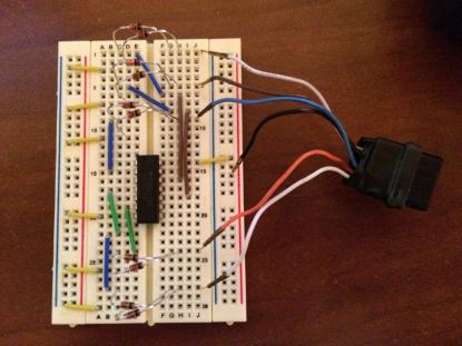

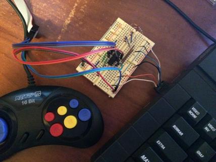

    Цитата Сообщение от SegaBoy Посмотреть сообщение
    Подключил сеговский геймпад к +2А через самодельный переходник.
    Геймпад не требуется разбирать и перепаивать. Возможность работать с Сегой он не теряет.
    Вложение 56398 Вложение 56343 Вложение 56344 Вложение 56345
    Схема
    Буду рад выслушать замечания по приведённой схеме.
    Переходник совместим только с моделями +2A/B и +3. На сером +2 работать не будет.
    Товарищ SegaBoy, подскажи, с пентагоном 128 ver2014 будет работать?

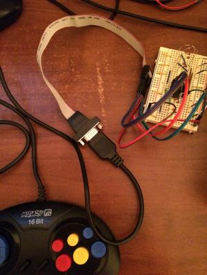

    Товарищи! И всё таки как без в мешательства в геймпад от сеги подключить его к пентагону? Как сделать переходник?
    Последний раз редактировалось Reistlin; 02.02.2022 в 08:07.
  10. #69
    23.04.2020
    г. Тотьма
    918
    282
    346
    182 сообщений
    https://zx-pk.ru/threads/29506-pered...l=1#post979018
    Я такой делал. Не для пентагона, но без разницы.
    Leningrad 1/Sega Joy Adapter

  11. #70
    30.07.2021
    г. Красноярск
    89
    Спасибо товарищ! Сейчас разыведу плату в EasyEDA, выложу потом. Буду заказывать плату. Как сделаю отпишусь.
