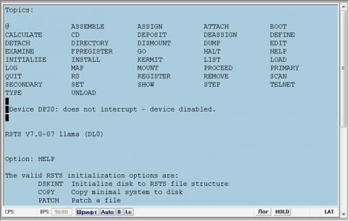

    Для того чтобы попробовать RSTS/E V7 можно сделать так.
    Использованное "оборудование"
    1) В качестве терминала эм. VT52 с конфигурацией СОМ_4
    2) Эмулятор Ersatz-11(Е11)
    3) Эмулятор нуль модемного кабеля сом портов- сом0сом
    Для того чтобы Е11 работал с внешним терминалом и другими устройствами надо сделать файл конфигурации Е11.INI. Делается он блокноте но потом надо поменять расширение с ТХТ на INI.
    Запись конфигурации.
    set cpu 93
    assign tt0: com3: /mode:9600,n,8,1
    help
    mount DL0: rsts_min_rl.dsk
    boot DL0:
    Где:
    set cpu 93 -установка процессора. можно менять от 03 до 94 (ниже не пробовал)
    assign tt0: com3: /mode:9600,n,8,1- установка вывода терминала на сом порт ,где после сом устанавливается номер порта работы терминала.
    help- вывод справки (можно закомментировать)
    mount DL0: rsts_min_rl.dsk смонтирован диск образа RL02. можно монтировать другие диски.
    boot DL0:- загрузка с диска.
    В моём случае связь осуществляется через СОМ3 со стороны эмулятора и СОМ4 со стороны эм.VT52. Осуществляет связку эмулятор сом0сом где соответственно эти порты эмулируются.
    Первым запускаем эм.VT52 потом Е11. Для того чтоб закрыть Е11 надо нажать BREAK потом Q (QUIT) и Ентер. Если закрыть крестиком тогда останутся процессы и закрывать их придется через диспетчер задач.
    Для контроля загрузки процессора я использую программу STATBAR чтобы видно было остаточные процессы эмулятора.
    Скачать уже настроенный Е11 Здесь
    P.S После загрузки RSTS/E дальше пробовать не стал, т.к. этой операционной системы не знаю. Задача стояла в общем то запустить RSTS-11 но пока ещё не подобрал образ ленточного устройства чтоб Е11 его захватывал.

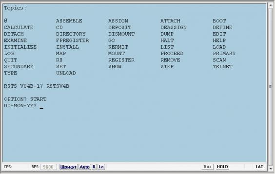

    Есть загрузочный образ диска RK05 c установленной RSTS-11 v4B: RSTS11v4B.DSK
  6. #16
    13.12.2013
    3,072
    37
    81
    65 сообщений
    Patron, E11 виснет от этого образа.
  7. #16
  8. #17
    11.09.2009
    4,805
    147
    78 сообщений
    16 Post(s)
    ЗДЕСЬ довольно подробно описано, как под DOS-11 сгенерить такой же загрузочный образ из двух дистрибутивных лент RSTS-11.
    Лог процесса генерации с последующей загрузкой созданного образа выглядит ТАК.

    Patron, Прошу прощения, ранее выложенный образ работает. Надо было в конфиге Е11 поставить 10 процессор.
    set cpu 10

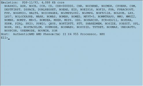

    Для того чтоб эмулятор показывал сведения о текущем процессоре надо в конфигурации Е11 вставить такую строку: SH CPU
