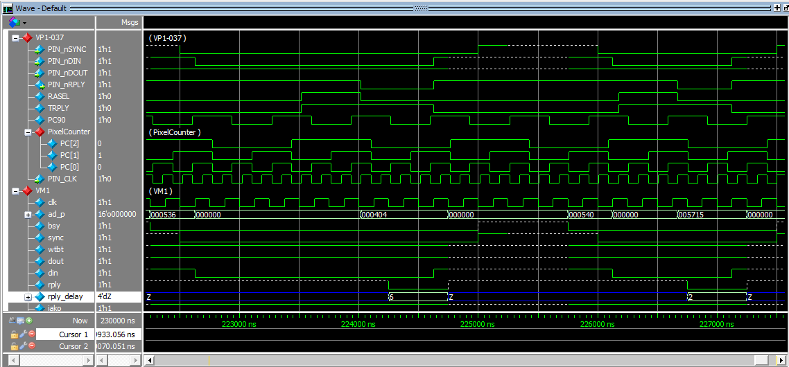

    Добавление модели 037 влечет за собой добавление модели динамической памяти, дополнительных регистров и прочего, что совершенно излишне для отладки собственно процессора.
    Если импортировать из модели 037 только сигнал RPLY, то модели объединяются без проблем.
    Если дополнительно убрать из модели 037 всё, что не относится к генерации сигнала RPLY при обращении к адресу 000000, то она превратится в модель задержки 037: Async_+_037.rar
    Для запуска модели в ModelSim - нужно перейти в её каталог при помощи File->Change Directory и ввести в консоли ModelSim команду do run.do
    В данной модели процессор работает на частоте 4 МГц. Для запуска процессора на другой частоте - нужно изменить настройку в файле config.v
    `define  SIM_CONFIG_CLOCK_HPERIOD   125  // 166 == 3 MHz ; 125 == 4 MHz ; 100 == 5 MHz ; 83 == 6 MHz

    Прекрасно, моделью можно воспользоваться для изучения задержек, создаваемых 037.

    Может есть смысл подключить модель 030 для изучения задержек?
    Можно и 030 вместо 037 подключить, но хотелось бы ещё иметь для 030 такой же "человеческий" вариант модели, как и для 037.
    можно подумать над опцией конфигурации, чтобы моделирование RPLY-037 было опциональным
    Где RPLY-037, там и RPLY-030. Кроме того - в модели задержек дополнительно эмулируется триггер на входе ВМ1, выравнивающий входные изменения RPLY по срезу CLC.

    Существующей модели 037 нужны для работы сигналы Q-Bus :
    module delay_037
       input         nDCLO,
       input         nSYNC,
       input         nDIN,
       input         nDOUT,
       output        nRPLY
    Как получить эти сигналы в модели Wsync - я не знаю.

    Я сам попробую, вроде разобрался. Думаю соответствие такое:
    wbm_cyc_o = ~nSYNC
    wbm_stb_o = ~(nDOUT & nDIN)
    vm_dclo = ~nDCLO
    wbm_ack_i = ~nRPLY
    Patron,
    always @(*) if (RASEL) TRPLY = 1'b1; else if (PIN_nDIN & PIN_nDOUT) TRPLY = 1'b0;
    IMHO для комбинаторной логики данная конструкция странно выглядит. Нехватает еще одного присвоения для TRPLY.
    Хм.. глянул 037-rc0.rar - думал посмотреть как там сделано. А там совершенно нечитабельный машинный код.
