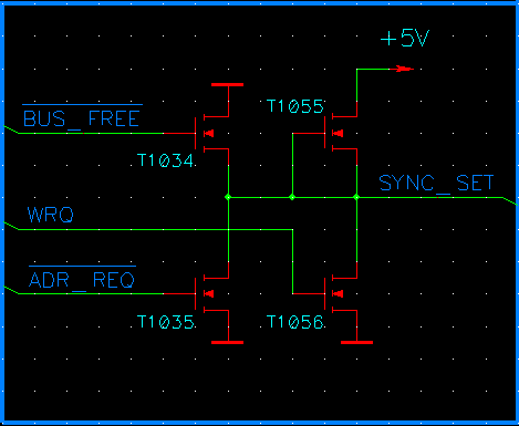

    Рассмотрим фрагмент схемы (картинки сохранены на форуме, в аттаче можно покликать):
    По факту это функция 3ИЛИ-НЕ. Фрагмент можно описать так, "в лоб":
    wire syn_set;
    wire bus_free;
    wire adr_req;
    wire wrq;
    assign sync_set = ~(~adr_req | wrq | ~bus_free);
    Или так:
    assign sync_set = adr_req & bus_free & ~wrq;
    Формулы равнозначны, но мне вторая форма записи нравится больше.

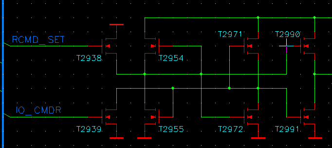

    Или такой фрагмент:
    Превращается:
    reg out;
    wire rcmd_set;
    wire io_cmdr;
    always @(*)
    begin
       if (rcmd_set)
          out <= 1'b0;
       else
          if (io_cmdr)
             out <= 1'b1;
    end
    Это описание не слишком точное, оно не совсем корректно отображает работу RS-триггера когда оба входа активны (надо было бы писать два отдельных уравнения для out и ~out), но для наших целей сойдет, поскольку данное сочетание считаем запрещенным. Два крайних правых транзистора к триггеру отношения не имеют - это буфер.

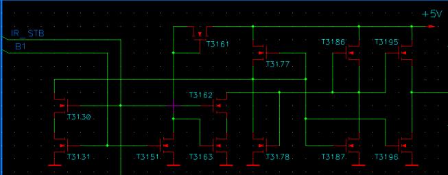

    D-триггер:
    Превращается:
    reg out;
    wire ir_stb;
    wire [1:1] b;
    always @(*)
    begin
       if (ir_stb) out <= b[1];
    end
    Тут тоже два крайних транзистора справа просто буферные.
