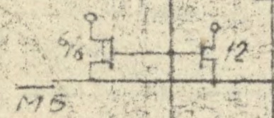

Как-то медленно, но очень уверенно пришло осознание того, что 1801ВМ1 это всего лишь основа для построения процессора, но еще не процессор целиком. Это к тому же определено особенностями ее (микросхемы) поведения, к ней крепко привязана необходимость иметь наружний SEL1 с битом 2, который управляет подключением ПЗУ, которое при подключении должно откликаться на адреса в районе 160000, а также должен быть кусок ОЗУ, откликающийся в районе 177674. И чтобы IRQ1 на кнопку HALT шло, самый естественный вариант. В общем, достаточно определенные рамки очерчены как для карты памяти, так и для способа переключения конфигураций памяти.
