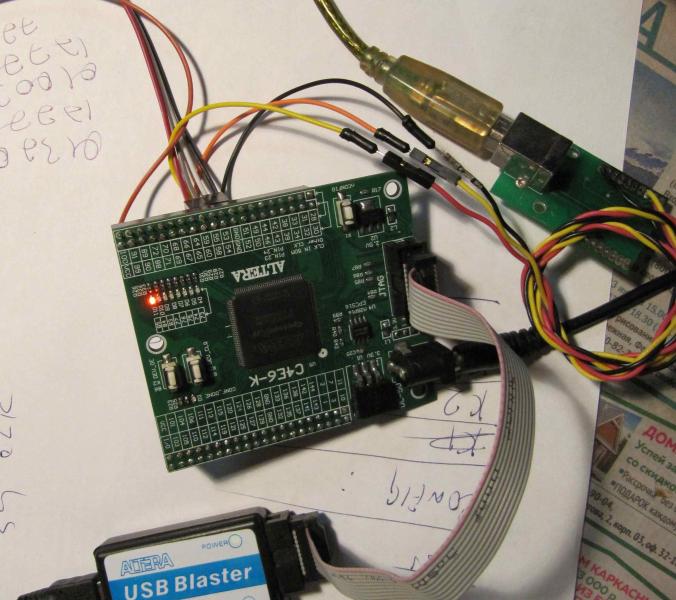

    Мне удалось перенести Ваш проект на EP4CE6
    Для оценки скорости загрузил код:
                    .asect
                    .=0
    start:          mov #377, r3
    1$:             tstb @#177564
                    bpl 1$
                    mov #101,@#177566
    delay:          mov #177777, r2
    2$:             mov r4, r5
                    sob r2, 2$
                    sob r3, delay
                    br start
    Символы выскакивают с периодом 4 сек (15 за минуту).
    Прокомментируйте результат.
  4. #1254
    11.09.2009
    4,810
    150
    81 сообщений
    16 Post(s)
    По моим подсчётам получается 4.2 миллиона пар команд MOV+SOB в секунду. Если MOV выполняется за 8 тактов, а SOB за 16 тактов - значит быстродействие регистровых команд составляет: 12.6 MIPS.
  5. #1255
    23.08.2015
    г. Казань
    46
    Patron, большое спасибо. Получается (8+16)*4,2 соответствует тактовой частоте 100 MHz. А сколько MIPSов у реального 1801вм1 ?
  6. #1256
    31.03.2013
    г. Киев
    2,413
    132
    759
    353 сообщений
    88 Post(s)
    От итоговой частоты проекта зависит. Если сохранились мои исходные 100МГц, то так и есть - 8 тактов на MOV (100/12.6)
  7. #1257
    23.08.2015
    г. Казань
    46
    Vslav, Большое спасибо за проект. При компиляции было предупреждение "Critical Warning: Timing requirements not met", я его погасил уменьшив speedgrade до 7.
