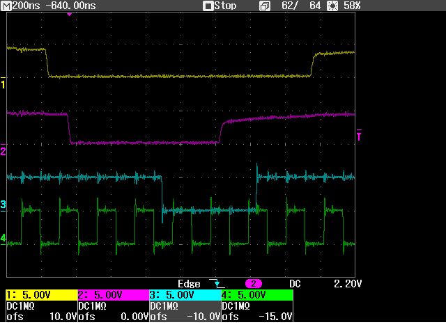

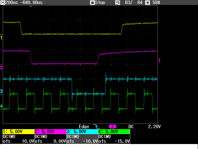

    Вот есть вопрос про снятие RPLY и снятие SYNC. В описании цикла чтения в 1801vm1-08.pdf написано, что детектирование неактивного nRPLY происходит по срезу тактового сигнала. Но в реальности, более похоже на то, что детектирование, по крайней мере фиксация первого события, по которому запрещается nDIN, происходит не по срезу, а по факту низкого уровня тактового сигнала в сочетании с чем-то еще. Привожу две картинки, на обеих окончание RPLY расположено между одними и теми же срезами тактового сигнала, но снятие SYNC происходит по разным срезам. Каналы:
    1 SYNC
    2 DIN
    3 RPLY (настоящий RPLY на ноге процессора через последовательный резистор в 1.5 к от этого, с более пологими фронтами, и от этого даже задержан на 20-25 нс)
    4 CLK
    Вопрос, как там обстоят дела на самом деле?

    Давайте откроем схему процессора и посмотрим как работает выход nSYNC. Я советую взять бесплатный официальный просмотровщик схем PCAD 200x, там легко можно иcкать компоненты и цепи по названию или позиционному обозначению.
    - схема самого вывода на страничке "External Pins", блок с выходными транзисторами T329/T344. управляется двумя внутренними сигналами SYNC_OUT (активный уровень высокий) и nSYNC_ENA (разрешение выхода, активный уровень низкий)
    - на страничке "Glue Logic" видно что nSYNC_ENA формируется T16467 и представляет собой инвертированный SYNC_OUT, синхронизированный со срезом CLK. По такой схеме выход nSYNC запрещается по срезу CLK на следующий такт после выдачи высокого уровня на ножке, поэтому для понимания достаточно рассмотреть только цепь SYNC_OUT - нам важен именно момент перехода этого сигнала в низкий уровень - по нему будет сформирован выходной фронт деактивации nSYNC
    - SYNC_OUT формируется на той же страничке, T16456. Это инвертированный nQBUS_WIN, синхронизированный тоже по срезу CLK
    - nQBUS_WIN формируется RS-триггером на T16473/T16474/T16493/T16494. Нас интересует момент его сброса, осуществляемого высоким уровнем сигнала OE_CLR
    - за OE_CLR отвечает логика с выходами на T16256/T16257. Сигнал активен при MJ_RES - этот сигнал у нас появится при истечении тайм-аута шины, также цикл шины закончится при высоком nQBUS_FLAG (этот сигнал уже высокий точно - потому что уже снят nDIN) и высоком QBUS_ACK - вот тут наш интерес
    - QBUS_ACK формируется элементом И-НЕ на T16065/T16078/T16079, на входы которого поступает RPLY -
    один вход просто защелка по низкому уровню CLK, а второй - синхронизированный выход этой защелки по срезу CLK. Таким образом QBUS_ACK активируется по срезу CLK, если nRPLY был уже неактивен при низком уровне предыдущего такта.
    Итого - в описании есть неточность или недосказанность. Деактивация nSYNC происходит по срезу CLK, тут все верно, но детектирование неактивного RPLY происходит по последнему срезу CLK и низкому уровню CLK в предыдущем такте. То есть, комбинации latch и flip-flop. Чтобы процессор определили деактивацию nRPLY, это сигнал должен быть неактивен при срезе CLK, а также при низком уровне CLK в предыдущем такте (можно сказать при предыдущем фронте CLK). Приведенные картинки это подтверждают - снятие SYNC происходит при обнаружении неактивного nRPLY на паре фронт/срез CLK.
    Спасибо за замечание, внесу в текст изменения и дополнения. Хорошо что диаграммы правильные (я их рисовал с модели и реального процессора, сравнивал между собой).

    Кстати, RPLY на диаграммах - это ответ от ВП1-030. Пропущенный через D-триггер, тактируемый удвоенной тактовой частотой, фронты тактирования расположены посередине полупериодов тактовой процессора.
    Реальный RPLY от нее приходит там, где вертикальная ось координатной сетки прям посередине DIN находится. Снимается же там, где снимается задержанный RPLY, попадает на фронт тактовой D-триггера, отсюда и дрожания заднего фронта задержанного.
    На длинной цепочке ADD R0,R0 команда за 10 тактов выполняется. Не такая уж и тормозная ВП1-030 сама по себе.
