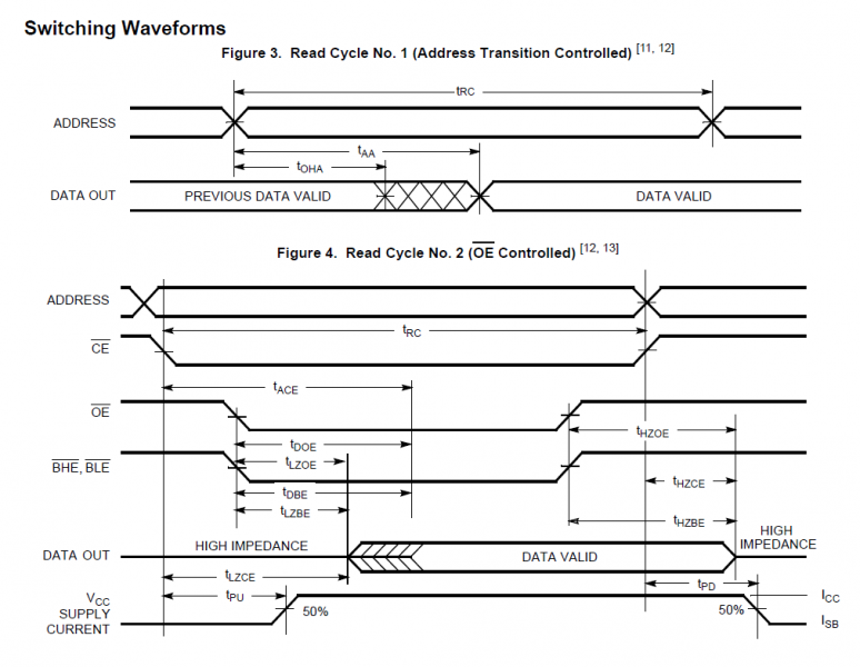

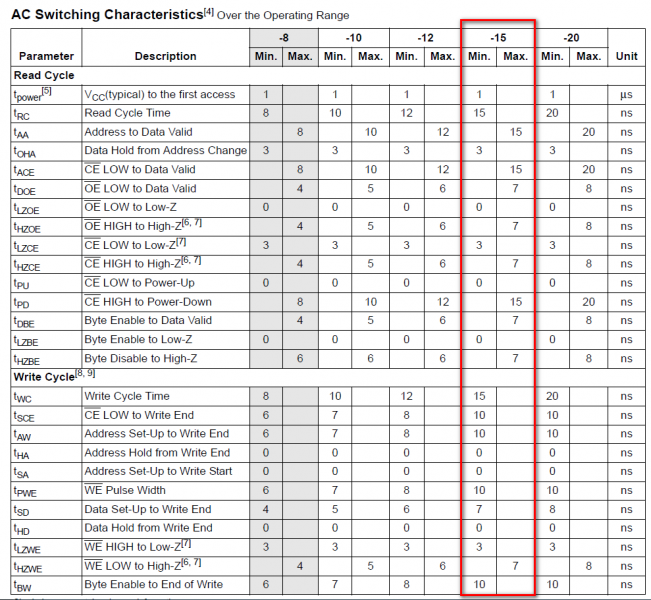

    В проекте для DE1 ALTERA/INTEL FPGA University Program есть пример использования SRAM.
    Скачать здесь.
    Мне удалось сократить цикл SRAM на 1 такт что увеличило быстродействие на 10%.
    ОЗУ нарастил до 0-157776, прикрутил управление пультовой ром от 177716[3]
    assign mx_stb[3]	= (wb_stb & wb_cyc & (wb_adr[15:13] == 3'b111)&(~io_page)&(r177716[3]))  //pult_rom**********
    					 |(wb_stb & wb_cyc & (wb_adr[15:6] == 10'o1776));
    Состояние 177716[3] выведено на светодиод.
    В результате SPEED не виснет, но есть интересный эффект.
    После запуска RT11 светодиод горит постоянно.

    Временные диаграммы SRAM
    При чтении данные на выходе удерживаются до 7 нс после деактивации OE/CE
    При записи допускается одновременное снятие данных и WE.

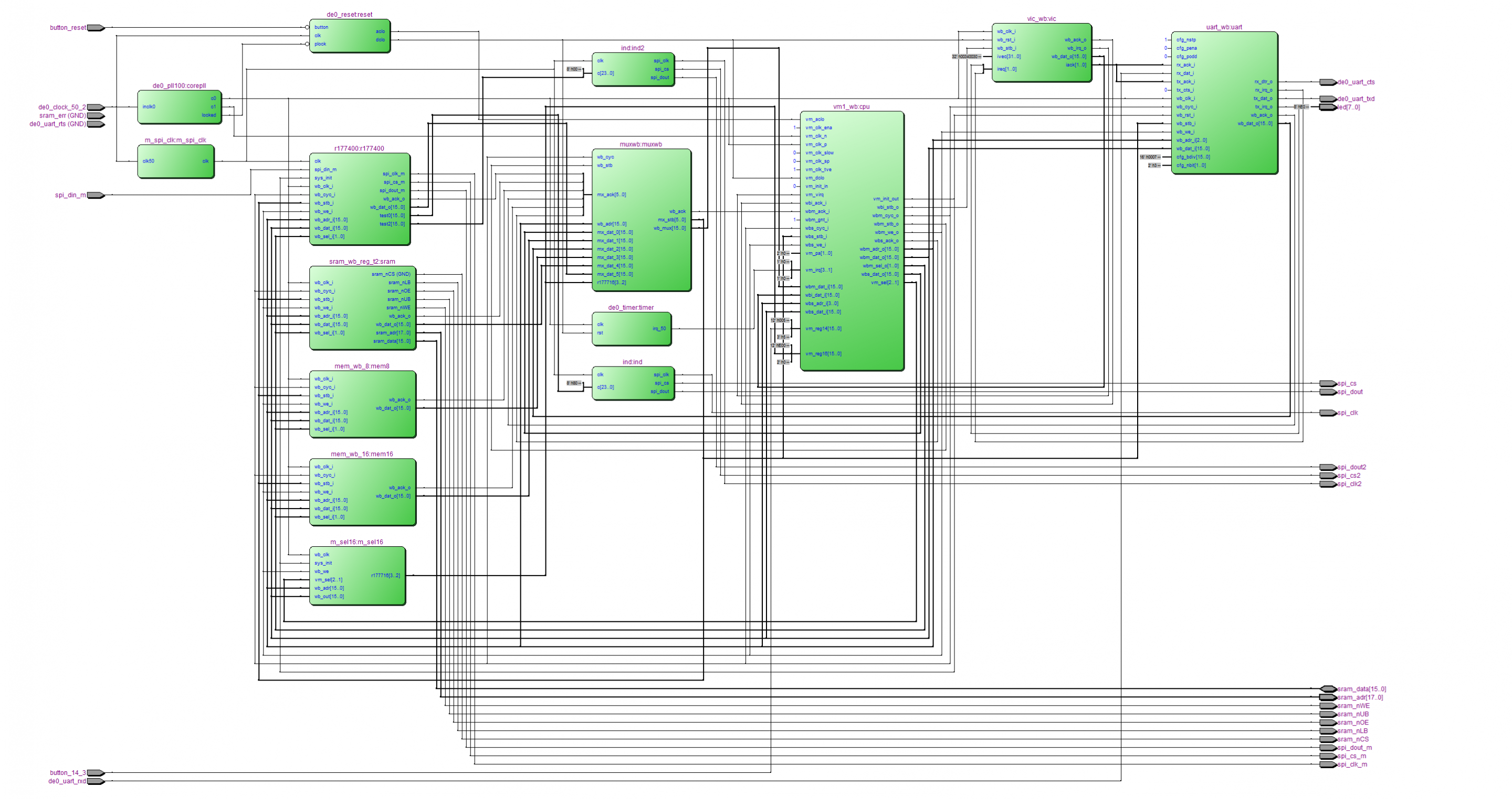

    RTL
