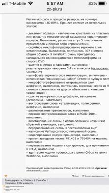

    Ну я им примерно так и ответил
    P.S. А благодарности у всех слетели или только у меня так?...
