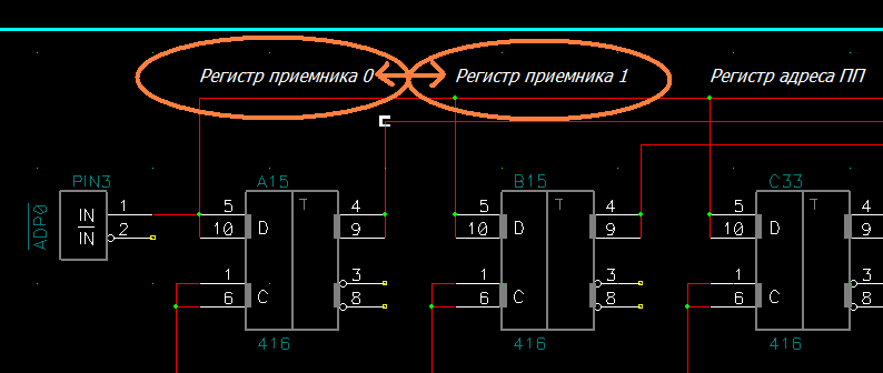

    В схеме реверса 1801ВП1-120 нашел небольшую неточность. Надписи регистра приемника-0 и приемника-1 перепутаны местами.
    И еще я не вижу, чтобы сигнал DIS_CH0 как-то выводился на порт ADP2, хотя в документации написано, что в регистре ПП 177076 бит 2 - R/W (т.е. доступен не только на запись, но и на чтение).
