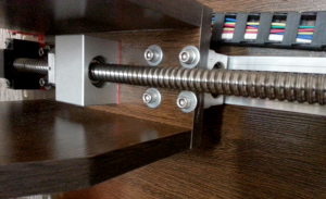

    Порезал все детальки, сегодня буду фрезеровать, сверлить и нарезать резьбу.

    Я брал заводские направляющие и ходовые винты. На самопальных трудно избавится от возникающих люфтов.
