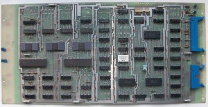

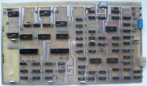

    построенного на секционнике Am2900 (AKA советская серия 1804)
    Не знаю в тему или нет, фотки двух плат.
    И надо цеплять анализатор и захватывать последовательность адресов цикла который оно пробегает.
    Я так понял что процессор гоняет микрокод только при при приходе какого либо сигнала (команды).
    Анализатора нет.
    Анализатора нет.
    Скорее всего, он на события реагирует - поступление команды, например. И, раз клок не останавливается, то исполнение микрокода не прерывается. Оно может в цикле на одном микроадресе висеть и ждать SUC BRAN, но раз на адресах какое-то шевеление - то перебирает какой-то набор адресов. Для понимания принципов работы достаточно описание 2909 почитать, все остальное уже некритично.
