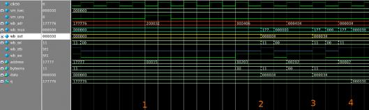

    Опять возникла проблема с процессором ВМ2. Только теперь без помощи общества я сходу не разберусь.
    Как я уже писал, я начал делать FPGA-версию платы МС1201.02, для замены окончательно сдохшего контроллера в нашем оборудовании. Не точную, конечно, версию, а функциональный аналог, на основе wishbone-варианта ВМ2. Описал схему, подключил в теневое адресное пространство ПЗУ 055. Схема заработала, и я начал развлекаться с пультовыми командами. И тут оказалось, что тесты, начиная с Т3 (тест процессора) нормально не идут:

    И вот такой дефект - НЕЗАПЛАНИРОВАННОЕ ПРЕРЫВАНИЕ, вылезает и на всех последующих тестах. Пришлось брать в зубы IDA и разбираться в коде 055. В конце концов причина была найдена, и она оказалась настолько странной, что приходится обращаться к общественности.
    Проблема оказалась в обработке прерывания по зависанию шины. Если после выдачи строба данных процессор не получит ответа в течении 128 тактов, он должен вызвать прерывание по вектору 4. И вот этот процесс происходит неправильно. Вот тестовая программа, моделирующая такую ситуацию. Это упрощенный вариант одного из тестов, выполняемых по Т3.

    Здесь устанавливается обработчик прерывания 4, а затем происходит обращение к отсутствующему адресу 177776. Согласно документации, процессор должен при этом затолкать в стек текущий PS, затем адрес следующей команды, то есть 000032. Однако в реальности тест завершается так:
    000034 000032  COMPARE ERROR
    То есть в стек затолкалось не 000032, а 000034! В результате адрес возврата стал указывать аж на середину следующей команды. Возврат по такому вектору приведет к непредсказуемому результату.
    Эту ситуацию легко повторить, используя тестовый стенд de0_top, идущий в комплекте с wishbone-вариантом процессора. Достаточно прогрузить в его память RAM16K вышеприведенную программу (я ее прикладываю к этому сообщению) и запустить ее - в консоль тут же будут выведены оба адреса, реальный и ожидаемый . На всякий случай я, используя этот же испытательный стенд, промоделировал работу программы в Modelsim. Вот осциллограмма выполнения интересующей нас части программы:
    Поскольку этот форум портит картинки, то я включил этот же файл в нормальном разрешении в приложенный архив. Осциллограмма начинается с момента окончания длинной паузы при обращении к адресу 177776. На картинке можно увидеть такие этапы:
    0. Процессору надоело ждать ответа, и он снимает строб данных wb_stb.
    1. Зачем-то выставляется строб UNA и процессор читает безадресный регистр начального запуска. Зачем - я в упор не понимаю. Вот если бы это было специальное прерывание пультового режима - тогда понятно. А у нас обычное прерывание 4.
    2. Процессор заталкивает в стек PS (в данном случае 4) по адресу 406.
    3. Затем в стек заталкивается PC возврата по адресу 404. И его значение - 34, а не 32. Что и требовалось доказать.
    4. Далее читается вектор 4 и по нему передается управление, как обычно. Это уже нам не интересно.
    В результате мы имеем воспроизводимую странность в поведении процессора. Конечно, все можно было бы списать на мои кривые руки и глюки FPGA. Но я использовал для тестов образцовую схему от VSLAV, а ошибка воспроизводится и в симуляторе. Может быть, я плохо понимаю работу процессора, и он по какой-то причине как раз и должен формировать такой вот странный адрес? Но авторы теста T3 так не считают, да и на реальных платах Т3 проходит без ошибок. Получается, что процессор действительно ведет себя неправильно.
    Но вот чтобы разобраться в проблеме дальше, надо понимать, как устроены кишки процессора. А там всякие конвейеры, микропрограммные автоматы и прочая жуть, в которой за пару вечеров не разобраться. Поэтому я и прошу помощи у людей, которые уже разобрались в кишках процессора и понимают, как там все работает. Можно просимулировать мою тестовую программу в modelsim и посмотреть, что там внутри процессора происходит и почему он формирует такой странный адрес.
    Прикладываю архив, который содержит:
    - исходник и листинг тестовой программы
    - mif-файл для загрузки в память FPGA
    - mem-файл для загрузки в симулятор
    - приведенную ранее осциллограмму в полном разрешении.
    • Тип файла: 7z inttest.7z (41.0 Кб, Просмотров: 72)
    Очень интересно, и большая работа по локализации проблемы проделана, спасибо, будем разбираться.
    Да, это странно, но - законно, согласно документации.
    Асинхронная оригинальная модель выводит: "COMPARE SUCCESS".
    Cинхронная модель выводит: "COMPARE SUCCESS".
    Wishbone модель сохраняет в стеке 348
    Получается это я привнес ошибку, или тайминг шины быстрее стал, надо разбираться.
    И в синхронной и в вишбон моделях, PC1/PC2 ведут себя абсолютно одинаково, везде 348 на момент записи адреса возврата в стек, только синхронная записывает 328, а вишбон - 348. В ALU в этот момент нет операции вычитания, любопытно, откуда же всплывает 328?
    PC как такового в ВМ2 нет, там только опережающие PC1 и PC2. А для прерываний и HALT режима есть CPC. Вон он оказывается разный.
    Эти 2 пользователя(ей) поблагодарили Vslav за это полезное сообщение:
    hobot(01.07.2020), yu.zxpk(01.07.2020)

    Я вроде как разобрался, почему тест t404 проходит правильно. Дело в том, что там для проверки используется байтовый способ адресации:
    		mov   	#memlim+1, R0
    ctrap:
                    mov	       #btrap,  rtrap5	        ; новый обработчик TRAP4
    		mov	       #buff, SP
    		tstb	       -(R0)			; ловим байтовое обращение по адресу memlim
    А в моем тесте используется словный - CLR @#177776. Если в моем тесте CLR заменить на CLRB - то тест сразу начинает проходить правильно, COMPARE SUCCESS.
    В очередной раз убеждаюсь, что придумать тест, проверяющий все ситуации, невозможно. В этом t404 проверяются всякие самые дикие ситуации, а вот эту проблему он не видит. Правда, тест рассчитан на реальные процессоры, вряд ли в них возможна такая проблема.
    У ВМ2 CLRB транзакция проходит как чтение-модификация-запись, а CLR просто как запись слова.
    Выяснилось что в момент сохранения PSW по прерыванию тайм-аута шины формируется лишний писивр (pc_wr) и CPC получает продвинутое значение.
    Источником лишнего писивра является лишний cpsw_stb.
    Хотел бы я вот с такой легкостью рассуждать о схеме этого процессора.
    Да я тоже не отказался бы
    Причина найдена, быстрый фикс:
    vm2_wb.v: line 594
    -if (reset | wb_wdone)
    +if (mc_res | wb_wdone)
    На выходных потестирую и внесу в репку
