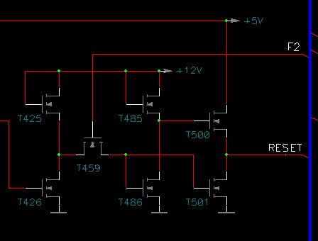

    Хотя вопрос и не относится к 1801, но относится о отреверсенной товарищем @Vslav'ом ВМ80А.
    Глянул на схему, и увидел такое:
    Как это понимать?
    Если T459 закрыт, то затворы T486 и T501 будут воздухе, т.к. на затворах этих транзисторов нет подтяжки к плюсу. А стало быть некоторое время будут удерживать заряд и закроются не сразу.
    Похоже, я понял.
    Это такой динамический D-триггер.
    Который работает только на большой частоте.
    Да, и в 1801ВМ1 тоже полно таких, поэтому так указан минимум частоты на которой процессор сохраняет работоспособность. Вот в 1801ВМ2 такого нет, поэтому он полностью статический.
