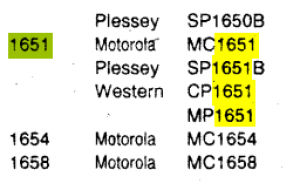

    КР581ВЕ1
    Вроде бы даже м/с на руках у людей есть, а никто её так и не "открыл" (до кристалла)...
    Да хотя бы рентгеном. Потому что непонятно: это однокристалка или гибридка?
    В интернете, в частности, в Вики есть информация, что КР581ВЕ1 клон CP1651. Об этом в Вики написали в 2008, позже на ixbt упоминалось.
    Взято это, похоже, из справочника "Все отечественные микросхемы, Додэка, 2004" (https://djvu.online/file/cv4CyX2BJcnZ1)
    Откуда это взяли авторы справочника найти не удалось, так как, например, в справочнике "Интегральные микросхемы производства СССР и их зарубежные аналоги, Радио и связь, 1990" у КР581ВЕ1 аналог не указан.
    Усиленный поиск CP1651 дал вот такой справочник: American Microsystems Inc., Databook, IC Master, 1978 (https://www.worldradiohistory.com/Ar...-1976-0105.pdf) - осторожно, 170 мб.
    В нём есть такое, как раз от Western Digital:
    Больше свидетельств существования данной микросхемы я не нашел. Может, кто-то что-то знает? Это всё же клон, или отечественная разработка.
    Помимо этого смутила в справочнике Додэка информация о БИС, кроме процессора, которые стали прототипом для плат процессора М8 и М11 - К1831ВУ2 и КЛ1831ВТ1. По справочнику их аналоги - SA1542 и CF1307 соответственно.
    Существовали ли эти БИС на DEC KDJ11-A так понять и не смог, ни единого фото не нашел. Зато были с CF13014 и CG1604A на большинстве фото, если БИС не керамические (например: https://forum.oldtriod.ru/topic/105-pdp-11/).
    Вопрос, существовали ли БИС, указанные в справочнике.
