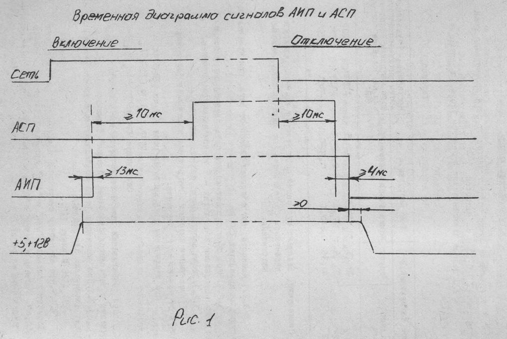

  5. #645
    13.12.2013
    3,072
    37
    81
    65 сообщений
    Диаграмма с БП ДВК.

    CodeMaster, Добавлю и я информации.
    Вы знаете что такое промышленная сеть?
    Так вот, в промышленной сети используется 2 ввода с разных электростанций. Когда по какой либо причине пропадает напряжение с одного ввода, то автоматически ( с помощью АВР ) переключается на второй ввод. Между переключениями существует какое-то время (не больше 0,5с) на которое ЭВМ остаётся без питания. На это время и должен блок питания ЭВМ продолжать работать автономно.
    Но, раньше таких АКБ не было, а что на это хватит электролитов в БП, что-то берут сомнения.
    Вы видели электролиты в БП ЭВМ? В классическом трансформаторном (не импульсном) БП электролит стоит размером со стакан. В импульсном стоят два электролита (на два плеча силовых транзисторов) чуть поменьше в размерах. Емкость примерна 22000мкф-33000мкф. Его достаточно чтобы ЭВМ "не заметил" переключения АВР, и достаточно чтобы сохранить временные данные и припарковать головы ЖД. И это не считая электролитов по питанию +5/12 которые тоже помогают держать питание.

  11. #650
    13.12.2013
    3,072
    37
    81
    65 сообщений
    Но, ведь в реальности она заметит это по активации АСП/ACLO? И выполнить TRAP24 и будет произведён рестарт?
    Там ещё 10мс БП даёт на раздумье, и только после этого БП снимает АСП. Я сам пробовал ресетнуть ДВК с помощью выключателя питания. Так вот, это не всегда получалось так-как ДВК сохранял загрузку даже спустя 3-5 сек без питания.
    Т.е. по твоему мнению ACLO и DCLO именно для это задумывались? Тогда после активации ACLO система должна гарантированно обработать TRAP24, подготовится к активации DCLO, и если DCLO не активировался, а ACLO деактивировался, продолжить работу с прерванного места?
    Если в течении 10мс пришло сетевое питание то БП поднимет АСLO обратно.
    Да, конечно, но всё это надо рассматривать относительно потребляемой системой мощности.
    Да. Кроме этого, ёмкость конденсаторов рассчитывается так чтоб они поддерживали питание при максимальной нагрузке,+ %емк. накидывается ещё на перепады температур и + %емк. на старение конденсаторов.
    Вот мне и интересно, в каких системах это использовалась на практике
    В тех системах где требуется непрерывная работа и без потери данных.
    Кстати, а как решается вопрос с тем, что у ЖД свой БП? Этот БП должен тогда соответствовать каким-то минимальным требованиям между активацией ACLO и DCLO? А то ведь процессор попытается что-то сделать, а система НЖМД будет уже в ауте.
    Я не слышал про отдельные БП для ЖД.
