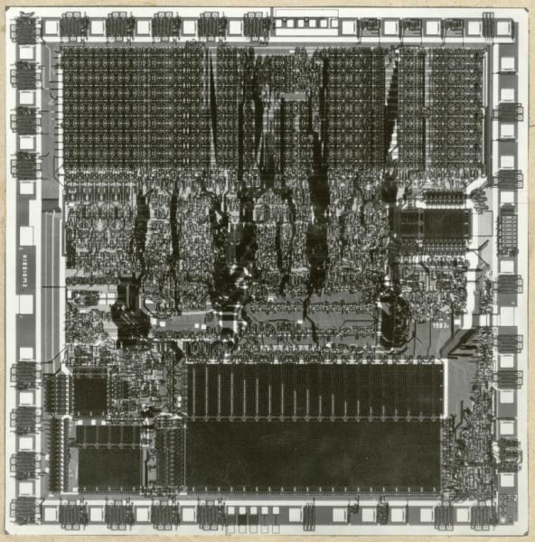

    (картинка кликабельна, гифка около 8 мегабайт)
    Всего примерно 18500 транзисторов. Документация на ВМ2 говорит о 120К интегральных элементов. ВМ1 содержит 16800 транзисторов и заявлено всего 50К элементов. По ходу элементы размножаются , можно было ожидать в ВМ2 30К тразисторов, но их нет. Нормы ВМ2 примерно 4 мкм против 5 мкм у ВМ1, кристалл по размеру примерно такой же. В-общем, можно считать ВМ2 "работой над ошибками в ВМ1", архитектурно и технологически оно несильно отличается.

    Думается, что вы гораздо легче разберетесь с ВМ2, нежели с ВМ1, ибо есть уже опыт с ВМ1, а так же полнейшая дока на ВМ2.
    А мы, программисты, воспользуемся вашими исследованиями, чтобы наконец сделать точный эмуль ВМ2. Разумеется, нужна логическая схема, а не верилог.

    Vslav, а можно на картинке в рамочках написать, где какие блоки находятся?
    Вот например два поля слева-вверху, что-то из этого ПЗУ микрокода?

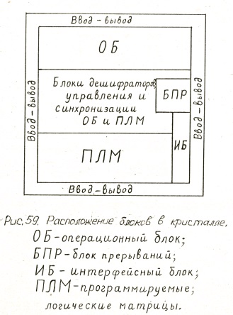

    Вот такая картинка есть из ТО на ВМ2.
    Насколько соответствует -- не скажу.
