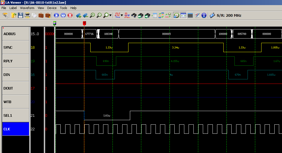

    Относительно порядка вычисления eval_p и eval_n.
    В текущей V-модели считается, что передним фронтом ТЧ является P-фронт, а задним N-фронт, и поэтому сначала вычисляется eval_p, а затем eval_n.
    void tboard::maincycle()
    	m_pCPU->eval_p(m_nClk, m_pMPI); //отработаем передний фронт ТЧ
    	m_pMemory->eval(m_pMPI);
    	m_pIRPS->eval(m_pMPI);
    #ifdef OUT_VM1PIN_DBG_LOG
    	OutLog();
    #endif
    	m_pCPU->eval_n(m_nClk, m_pMPI); //отработаем задний фронт ТЧ
    	OutLog();
    #endif
    	m_nClk++;
    Но если внимательно разобраться с осциллограммой - становится ясно, что на самом деле всё наоборот и передним фронтом ТЧ является переход CLK из высокого уровня в низкий - т.е. N-фронт :
    Поэтому V-модель начинает давать нормальное распределение сигналов шины по номерам тактов только при смене местами вызовов eval_p и eval_n - только тогда SYNC и DIN устанавливаются на переднем и заднем фронте одного и того же тактового импульса.
    Последний раз редактировалось Patron; 16.10.2015 в 23:14.

    В процессе тестирования V-модели выяснилось, что процессор 1801ВМ1 сам выставляет/снимает RPLY через полтакта после DIN и DOUT, если содержимое линий AD15-AD1 в момент выставления SYNC было 0177714 или 0177716.
    Т.е. оказывается, что 1801ВМ1 не ждёт прихода RPLY при чтении/записи SEL-регистров не потому, что обращается к ним каким-то особенным способом, а потому, что сам себе при этом выставляет RPLY.
    Странно, должен выставлять "сам себе" и для других регистров внутренней периферии (таймер/регистры ошибки). За исключением регистра 177702 (там пауза есть, ожидает окончания несуществующего стартового прерывания ведового процессора, поэтому регистр +02 "отпадает" после первой записи, и до команды EMT - там еще одна ошибка в процессоре), выходной RPLY очень просто формируется - ~((~nDIN | ~nDOUT) & (addr == 1777xx)). То есть снятие/выставление RPLY внутренней периферией мгновенное, только физическими задержками схемы определяется. Кстати, измеряя эту задержку - хороший способ оценить качество конкретной микрохемы.
    Да, и выход RPLY у ВМ1 - открытый коллектор, чтобы не было конфликта с внешним RPLY - ставят резистор, в БК например 510 Ом.
    В том и дело - что регистры SEL1 и SEL2 внешние и их данные выставляются на шину не процессором, а материнской платой. Но RPLY при обращении к этим внешним адресам процессор 1801ВМ1 выставляет сам, поэтому если регистры SEL1 / SEL2 на шине не отвечают - вместо прерывания зависания происходит чтение нуля.

    После смены местами eval_p и eval_n перестаёт проходить тест 79404. Подозреваю, что из-за некорректно реализованного источника векторного прерывания. Но при этом , потоковый дизассемблер тоже начинает выдавать какую-то ерунду, по которой я так и не понял, в каком месте случилась неприятность, то ли тест WAIT не прошёл, то ли предыдущий тест. Нужно реализовать отладочный пульт, куда бы вываливалось исполнение программы по HALT, но я пока совершенно другими делами занят.
    Более того - когда я добавил отладочную печать внутрь vm1_qbus.cpp для печати входных и выходных сигналов процессора в начале и конце eval_all_p() и eval_all_n(), то результат получился такой:
      clk    ad      bsy wtbt sync  din dout rply
    > 000060 000202    1    0    0    0    0    0
    < 000060 000202    1    0    0    0    0    0
    > 000061 000202    1    0    1    0    0    0
    < 000061 000202    1    0    1    0    0    0
    > 000061 000000    1    0    1    1    0    0
    < 000061 000000    1    0    1    1    0    0
    > 000062 000000    1    0    1    1    0    0
    < 000062 000000    1    0    1    1    0    0
    Выходит, что правильное распределение сигналов по номерам тактов получается как раз при исходном порядке eval_p() и eval_n().
    Также, если между eval_n() и eval_p() не обрабатывать реакцию памяти на сигналы шины - то процессор зависает, тогда как функции eval_p() и eval_n() можно ( похоже ) вызывать сразу одну за другой, не делая вообще ни каких дополнительных обработок сигналов между ними. Поэтому для синхронного адаптера ( с только одной обработкой внешних сигналов на каждом такте ) - годится лишь исходный порядок eval_p() и eval_n().

    Похоже, я немного поторопился с оправданием текущей V-модели, так как не учёл, что после eval_all_p() и eval_all_n() выполняются ещё и assign_all().
    Если поставить отладочную печать после assign_all() :
    /* Выполнение модели по переднему фронту ТЧ */
    void vm1_qbus::eval_p(int nClk, VM1_QBUS_INOUT *pINOUT)
    	m_pINOUTPins = pINOUT;
    	m_nClk = nClk;
    InLog('p');
    	eval_all_p();	//выполняем все always для переднего фронта
    	assign_all();	//вычисляем все assignы
    OutLog('p');
    /* Выполнение модели по заднему фронту ТЧ */
    void vm1_qbus::eval_n(int nClk, VM1_QBUS_INOUT *pINOUT)
    	m_nClk = nClk;
    InLog(' ');
    	eval_all_n();	//выполняем все always для заднего фронта
    OutLog(' ');
    То проблема с неправильным распределением сигналов по тактам встаёт во весь рост:

    Если же поменять местами выполнение eval и assign :
    	m_nClk = nClk;
    InLog('p');
    OutLog('p');
    	m_nClk = nClk;
    InLog(' ');
    OutLog(' ');
    То распределение входных и выходных сигналов по фронтам становится идеальным:

    Но с синхронным адаптером процессор зависает в ходе выполнения первой же команды.
    Кстати, при вычислении assign перед eval сигнал SEL1 должен корректно устанавливаться даже в исходной версии V-модели, что дополнительно указывает на верность такого подхода.
    Чтобы воспроизвести проблему зависания модифицированной V-модели при работе с синхронным адаптером МПИ - достаточно убрать обработку сигналов шины между eval_p и eval_n :
