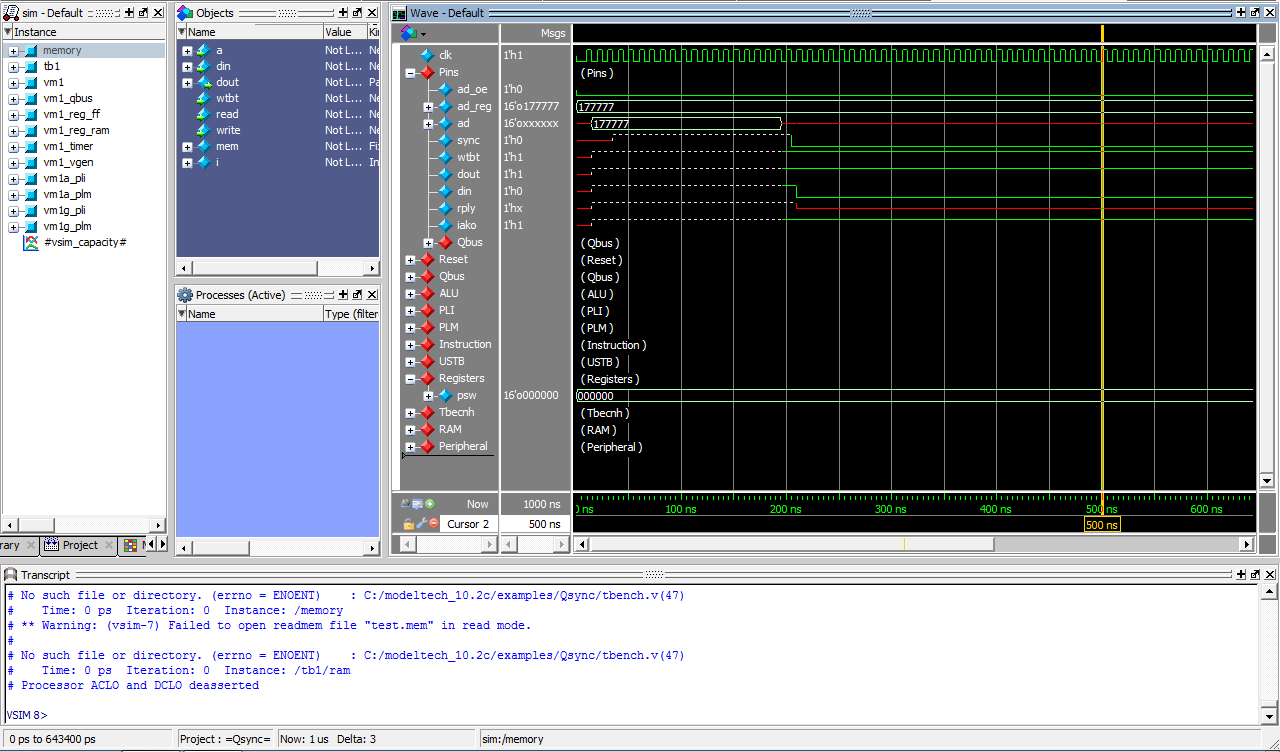

    Если ModelSim не шутит, то в модели QSync такой проблемы нету
    Но есть проблема с запуском модели QSync под голым ModelSim ( без квартуса и альтеровских библиотек ) - во всяком случае с ModelSim SE 10.2c такое не получилось. Предлагаю попробовать поставить на виртуальную машину голый ModelSim, создать в нём родной проект, запустить симуляцию теста команд в модели QSync и выложить получившийся тестовый комплект.
    Какая именно проблема? Модель зависает на снятии RPLY? Или проблемы создания/запуска собственно проекта?

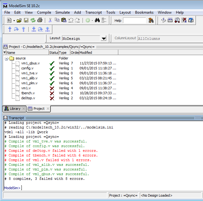

    Проблема не одна.
    Для начала добавление папки source в проект ModelSim не позволяет искать в ней включаемые файлы, поэтому проект не компилируется:
    Решается перемещением содержимого папок в корень проекта.
    Но запуск симуляции всё равно не идёт :
    Решается исключением из проекта de0top.v и vm1_alib.v и редактированием vm1_qbus.v.
    После этого модель загружается для симуляции, хотя макрос wave.do и ругается на отсутствие исключённых объектов.

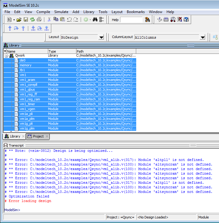

    Теперь запускаем симуляцию и получаем:
    Хорошо, тут надо видимо мне собрать проект для ModelSim "с нуля". Правда мне до сих пор этого делать ни разу не приходилось.
    de0top можно безболезнено исключить, он нужен только квартусу для успешного синтеза и совсем не нужен для симуляции.
    vm1_alib.v можно попытаться исключить если в config.v определить нулевое CONFIG_VM1_CORE_REG_USES_RAM.
    Там оно еще не нашло файл с программой - test.mem, получается после компиляции тестов из папки Ztest.
    Об том и речь - надо бы сделать тестовый комплект для запуска модели QSync на голом ModelSim.

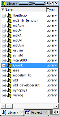

    Библиотеки, кстати, тоже нужны, там есть файл vm1_alib.v куда вынесены зависимые от альтеры модули
    А есть ли эти библиотеки в комплекте ModelSim SE 10.2c :
    И если да, то как их использовать при симуляции ?
