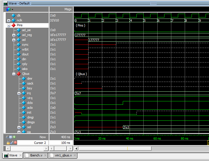

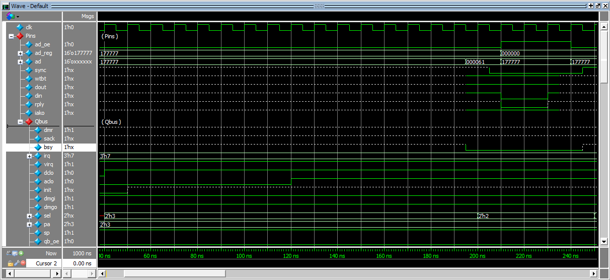

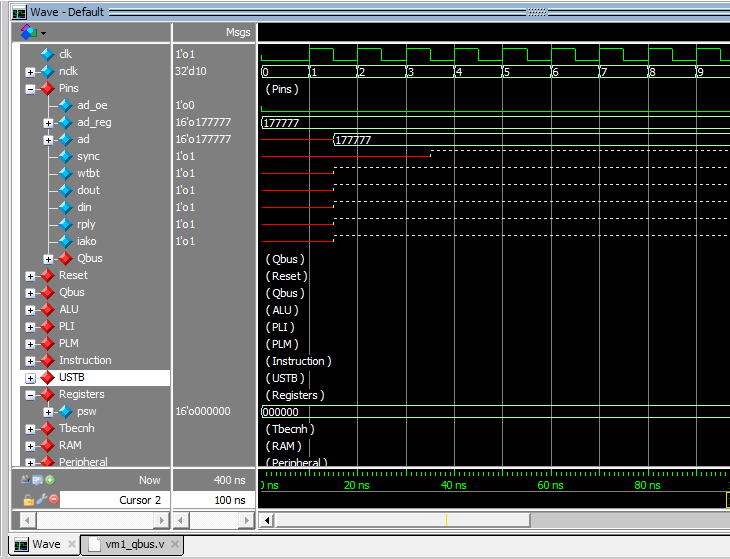

    В тактовом генераторе tbench.v есть ошибка из-за которой весь нулевой такт сигнал clk остаётся неизменным, а первый такт ( как и все последующие ) начинается с положительного полупериода :
    Если изменить код так:
    //_____________________________________________________________________________
    // Clock generator
    initial
    begin
       ena = 1;
       clk = 0;
       nclk = 0;
       forever
          begin
    `ifdef  CONFIG_SIM_DEBUG_MC
    			$display("clk: %04d", nclk);
    `endif
             clk = 0;
             #(`CONFIG_SIM_CLOCK_HPERIOD);
             clk = 1;
             nclk = nclk + 1;
          end
    end
    То работа тактового генератора приходит в норму и растактовка исправляется:
    Это не ошибка, такая особенность первого клока в тестбенче не приводит ни к каким принципиальным последствиям - понятие такт очень условно, просто вот так нарисовалась сеточка на диаграмме, и все процессы сдвинулись на 5 нс. Можно банально вертикальную сеточку сделать 5 нс (оно автоматом, просто позумить в окошке), чтобы отметить и фронты и срезы и чуток проскроллить вправо - и разницы вообще глазом не увидеть. Отладочный nclk остался со времен отладки микроавтомата, тогда его фаза имела смысл, но сейчас его уже можно и вообще удалить.
    Update: часто бывает что тактовая от PLL формируется, тогда в начальный момент симуляции тактовой частоты вообще нет, появляется со временем и в произвольной фазе, поэтому привязываться к "сеточке" бессмысленно.
    Update2: сейчас LSI-11 разбираю, там 4 тактовых сигнала, все тоже должно быть инвариантно, независимо с какого C1-C4 начнется счет.
    Update3: обновление 1.4D
    - изменена структура каталогов (потихоньку приближаемся к требованиям OpenCores)
    - теперь можно перейти в каталог симуляции и запустить в ModelSim (Altera Edition можно Started/Полный) файл run.do. Удалены все зависимости от путей, для проектов Async/Qsync Quartus при этом не нужен, сразу симулируется с полным пакетом диаграмм.
    - проект Async не требует для симуляции альтеровских библиотек
    - добавлен тест вычисления знаков числа Пи
    Последний раз редактировалось Vslav; 13.12.2015 в 16:38.

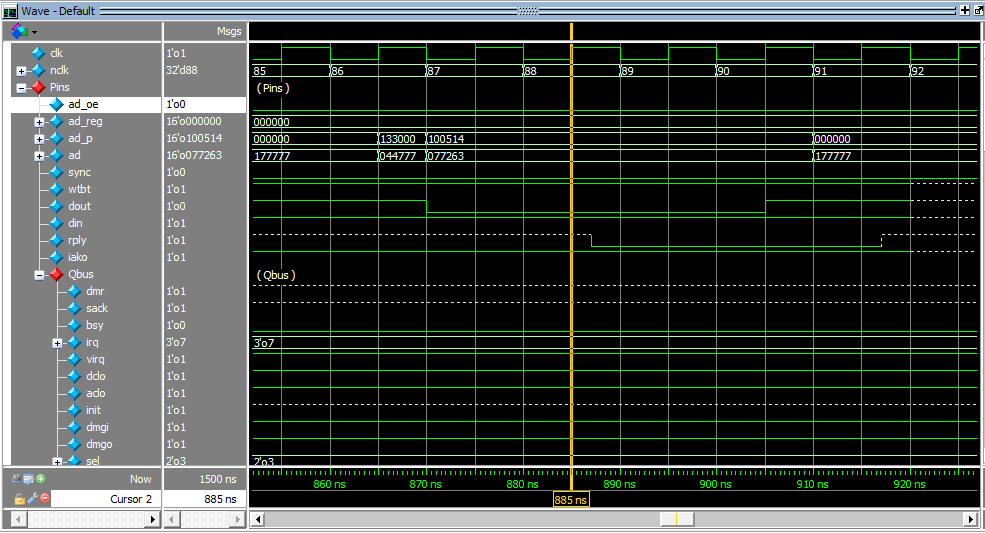

    В ходе тестирования модели QSync выяснился интересный момент.
    При осуществлении записи сначала выставляются на шину прошлые данные записи и только затем - новые.
    Например, при выполнении на модели процессора 1801ВМ1 следующего кода:
    	.ASect
    	. = 0
    	MOV	R0, (PC)+
    	NOP
    	MOV	R1, (PC)+
    	NOP
    	MOV	R2, (PC)+
    	NOP
    	MOV	R3, (PC)+
    	NOP
    	MOV	R4, (PC)+
    	NOP
    	MOV	R5, (PC)+
    	NOP
    	MOV	SP, (PC)+
    	NOP
    	HALT
    Процессор пишет в память начальное содержимое регистров:
    	gpr[0] = 0133000;
    	gpr[1] = 0100514;
    	gpr[2] = 0100410;
    	gpr[3] = 0040000;
    	gpr[4] = 0100057;
    	gpr[5] = 0060000;
    	gpr[6] = 0000011;
    И при выполнении команды MOV R1, (PC)+ - осциллограмма выглядит так:
    Лог при этом выглядит так:
    # [000085]-1- ad_ena: 0 ; pin_ad_out: 000000 ; dout_out: 0 ; qrd: 133000
    # [000085]-0- ad_ena: 0 ; pin_ad_out: 000000 ; dout_out: 0 ; qrd: 133000
    # [000086]-1- ad_ena: 0 ; pin_ad_out: 000000 ; dout_out: 0 ; qrd: 133000
    # [000086]-0- ad_ena: 1 ; pin_ad_out: 133000 ; dout_out: 1 ; qrd: 133000
    # [000087]-1- ad_ena: 1 ; pin_ad_out: 100514 ; dout_out: 1 ; qrd: 100514
    # [000087]-0- ad_ena: 1 ; pin_ad_out: 100514 ; dout_out: 1 ; qrd: 100514
    # [000088]-1- ad_ena: 1 ; pin_ad_out: 100514 ; dout_out: 1 ; qrd: 100514
    # [000088]-0- ad_ena: 1 ; pin_ad_out: 100514 ; dout_out: 1 ; qrd: 100514
    Интересно, как выглядит аналогичная осциллограмма при выполнении записи реальным 1801ВМ1.
    Последний раз редактировалось Patron; 13.12.2015 в 19:10.
    Совсем так точно не выглядит - в реальной системе RPLY побыстрее ставится и снимается, а процессор ведет себя точно также - выставляет/снимает сигналы в той же фазе (ну еще задержку надо учитывать, примерно 10-15нс вносят буфера, остальное - родная задержка Tco микросхемы ВМ1). И достоверные данные появляются на шине одновременно со спадом DOUT: []
    Update: в строке 1475 vm1_qbus.v можно сменить полярность pin_clk_n на pin_clk_p, тогда достоверные данные записи будут выставляться на шине за полтакта до DOUT. При этом граничная частота проекта на реальном Циклоне-3-С8 падает с 90МГц до 72МГц. Наверное, придется пожертвовать. Версии на Wishbone эта проблема не касается.
    Update2: а вообще, не так плохо все, на speedgrade C6 частота падает до 95МГц всего, после тестирования изменение можно внести постоянно.
    Последний раз редактировалось Vslav; 14.12.2015 в 02:01.
