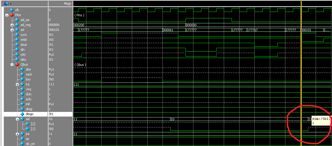

    Возникло сомнение в правильности фазы выдачи сигналов SEL1 и SEL2 в модели Qsync ( и её CPP-варианте ).
    Async :
    Qsync

    Аналогично для начального изменения сигнала INIT :
    Async
    Qsync
    Реальный 1801ВМ1А
    Если модель Async верна - в модели Qsync все сигналы должны изменяться точно так же, как и в модели Async.
    При текущем алгоритме изменения SEL1 - при входе в HALT_TRAP он остаётся установленным при уже выданном на шину адресе 177676 :
    HALT Trap to 160002 = HALT
                                                          ;        000010 -> 177716:000000
     C        B S D D W R B I I D D S I H E A D I S S
     L   AD   S Y I O T P S R A M M A N A V C C R L L
     C        Y N N U B L 7 Q K R G C I L N L L 3 1 2
     1 177716 1 0 0 0 0 0 0 0 0 0 0 0 0 0 0 0 0 0 0 0
     1 177716 1 1 0 0 0 0 0 0 0 0 0 0 0 0 0 0 0 0 1 0
     1 160001 1 1 1 0 0 1 0 0 0 0 0 0 0 0 0 0 0 0 1 0
     1 000000 1 1 0 0 0 0 0 0 0 0 0 0 0 0 0 0 0 0 1 0
     1 160011 1 1 0 1 0 1 0 0 0 0 0 0 0 0 0 0 0 0 1 0
                                                          ;   PSW :000344 -> 177676:177777
     1 177676 1 0 0 0 1 0 0 0 0 0 0 0 0 0 0 0 0 0 1 0
     1 177676 1 1 0 0 1 0 0 0 0 0 0 0 0 0 0 0 0 0 0 0
     1 000344 1 1 0 1 0 0 0 0 0 0 0 0 0 0 0 0 0 0 0 0
     1 000344 1 1 0 1 0 1 0 0 0 0 0 0 0 0 0 0 0 0 0 0
     1 000000 1 1 0 0 0 0 0 0 0 0 0 0 0 0 0 0 0 0 0 0

    Проверил ~SELx, там нет ошибки в Async, все соответствует схеме, видимо, сигнал через два регистра и дешифратор долго проходит.
    В том и проблема модели Qsync, что адрес там выставляется без задержки ( как в модели Async ), а SEL1 изменяется с задержкой ( не как в модели Async )

    Я второстепенные сигналы (BSY, INIT, SEL, входы прерываний) не очень точно переносил
    Сигнал SEL должен выставляться синхронно с адресом, а сниматься синхронно с SYNC - иначе на шине возникает куча-мала.

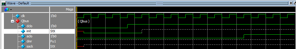

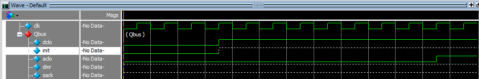

    Проще на реальном процессоре посмотреть как ведет себя INIT при старте.
    В текущей CPP-модели сигнал INIT ведёт себя не как в реальном процессоре, а как в модели Qsync - и это не радует.
    Если в модели Qsync при вычислении pin_init_out заменить reset на reset_rc - сигнал INIT начинает изменяться синхронно с DCLO :
    assign pin_init_out  = init_out[0] | reset_rc;
    Есть ли у такого решения какие-то недостатки ?
    По схеме процессора - nSELx это защелка (латч) равенства состояния шины AD адресу 1777xx, фиксируется по nSYNC. То есть - пока nSYNC высокий, состояние nSEL изменяется согласно состоянию AD, когда nSYNC активируется (спад в низкий уровень, начало цикла) - nSEL замораживается. То есть, это не какой-то сакральный внутрений сигнал, который как-то влияет на исполнение кода или внутренности процессора, это просто тупой дешифратор адреса.
    С установкой nSELx при высоком nSYNC в обоих моделях все в порядке, Async ставит строго согласно схемы, в реальном процессоре сигнал физически запаздывает (там на картинке видно что по срезу CLC на шину наконец вылазит достоверный адрес и почти сразу за его установлением активируется nSEL1). То есть - Async строго кошерный, но из-за своей идеальности дает немного отличную картинку от реального процессора. Qsync дешифрацию и защелкивание nSELx выполняет по фронту CLC. Это реальное отличие, да. Связано с тем, что у нас в схемотехнике не допускаются латчи, а на полтакта ранее по срезу CLC дешифрацию выполнить нельзя - потому что еще нет адреса и не разрешена работа шины. Но, главное, nSELx все равно активирован до среза nSYNC, то есть логика шины никак не нарушается. Со снятием непонятно что смущает, в любом случае на шине имеется минимум длительностью один такт высокого nSYNC, nSELx при этом в Async/Qsync вполне корректно снимается:
    Итого - Async идеальный, строго по схеме, из-за этого сигнал nSEL выглядит как пришедший на полтакта раньше. Qsync задерживает nSEL на полтакта (не по схеме), но так же выглядит и реальный процессор. Принципиальных проблем для работы шины тут нет - взаимный порядок событий с nSYNC соблюден. Еще надо не забывать что nSYNC и AD - это комбинации внутренних и внешних сигналов, от внутреннего и внешнего агентов, процессор же может читаться-писаться внешним агентом, и тут уже фазу защелкивания во флип-флопе подкручивать бесполезно. Теоретически, для того чтобы ставить nSEL в Qsync на полтакта ранее, для внутреннего обращения можно было бы куда-то залезть глубого внутрь, вытащить адрес для дешифрации прямо с ALU, предсказать запись в регистр адреса areg, предсказать разрешение шины (если она опоздает то надо дешифровать позже, то есть уже с выхода регистра areg, а не с АЛУ - появится мультиплексор адреса, замечательно), и выполнять фиксацию дешифрации одновременно с этими всеми событиями. А для внешнего обращения это все вообще не работает, надо строить еще один параллельный дешифратор. В итоге получим достаточно сложную и нечитаемую схему. Для сохранения фазы многих внутренних управляющих сигналов это было оправдано и делалось (теперь иногда приходится вникать, потому что оно совсем уж дико выглядит местами), для второстепенного сигнала дешифратора, с незначительным непринципиальным отставанием фазы - нет.
    Впрочем, для CPP-модели внести изменение проблем нет, можно защелки sel_xx
    Этот кусок инициализации при переносе в синхронную модель некоторое время не хотел работать и требовал отладки, поэтому немного отличается от реальной схемы. Qsync строится на совсем других принципах, отличных от Async и реального процессора, в ней не допускается применение латчей. Чисто теоретически в Qsync можно добиться точно такой же картинки как в Async, но в некоторых местах это требует неоправданного усложнения и изменения логики (становится менее понятной и читаемой). Поэтому незначительные фазовые отличия для редких событий на второстепенных сигналах, скорее всего, в Qsync останутся.
    Чисто теоретические - сбросы пытаются не делать сложными комбинационными схемами. Выход станет зависеть напрямую от DCLO, несинхронизировано. pin_init_out снаружи соединен с pin_init_in, который используется для сброса таймера и детекторов спада прерывания, поэтому его желательно для реальной ПЛИС таки синхронизировать - разветвленные комбинационные схемы иногда дают ложные короткие пики и асинхронные сбросы их успевают поймать. По pin_init_in предполагается внешняя синхронизация при реальном использовании. Но если практически - то, думаю, можно так поступить, особенно для CPP модели (мне в Qsync стабильность и нежелание потенциальных проблем все-таки важнее, но ОК, тоже внесу коррекцию).
    PS. DCLO в реальных схемах (БК/1201.01) по срезу CLC синхронизировано вне процессора, поэтому такой ситуации как на диаграмме не будет.
    Потому в tbench.v более актуален такой код :
    // CPU start
    @ (negedge clk);
    @ (negedge clk);
    @ (negedge clk);
    @ (negedge clk);
       dclo     = 1;
    @ (negedge clk);
    @ (negedge clk);
    @ (negedge clk);
    @ (negedge clk);
    @ (negedge clk);
    @ (negedge clk);
    @ (negedge clk);
    @ (negedge clk);
       aclo     = 1;
       $display("Processor ACLO and DCLO deasserted");
