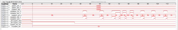

    Еще надо будет добавить замедлитель, эмулирующий тормоза ВП1-037, пока не решено где его сделать
    а расскажите если не сложно как он замедляет процессор. Делать полную модель 037, мне кажется, смысла нет.
    так как будут идти еще конкурирующие процессы - чтение памяти видеоконтроллером
    У меня видеоконтроллер точно не будет тормозить шину. Я использую уже проверенный способ - кэш во внутренней памяти.
    что-то не получается.
    после ACLO -> 0 на шине должен быть выставлен адрес 177716, а там почему-то 0.
    скрин прилагается. Нажмите на изображение для увеличения.
    в чем может быть проблема?
    wire clk_cpu   =  clk_4mhz;
    vm1_wb cpu
       .vm_clk_p(clk_cpu),
       .vm_clk_n(~clk_cpu),
       .vm_clk_slow(1'b0),
       .vm_clk_ena(1'b1),
       .vm_clk_tve(1'b1),
       .vm_clk_sp(1'b0),
       .vm_pa(2'b00),
       .vm_reg14(16'o000000),
       .vm_reg16(16'o100000),
       .vm_sel(vm_sel)
    чёрт, не получается оригинальный размер картинки залить. Форум упорно уменьшает размер
    http://imageshack.com/a/img910/319/pH6Uxm.png
    Последний раз редактировалось Saar; 21.12.2015 в 18:46.
