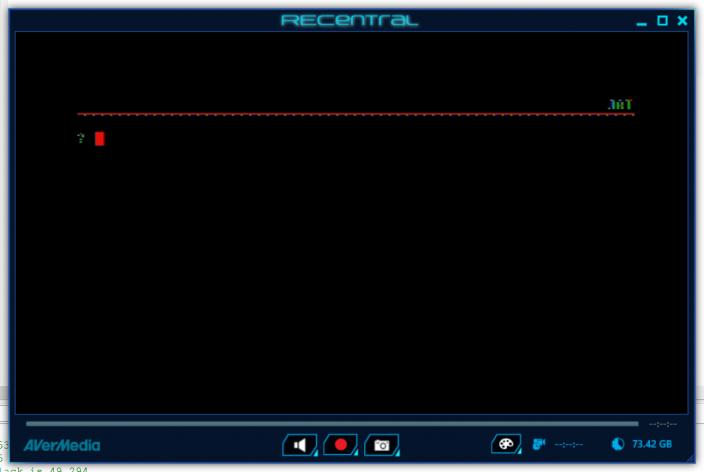

    Нашел в чем была проблема: файл инициализации vm1_reg.mif находится у меня не там, где прописано у вас. Самое странное, что Quartus никак не ругался на это. Компилировалось без ошибок. Хотя, я помню когда мои файлы инициализации ПЗУ указывали на неправильный путь, Quartus ругался ошибками и не хотел синтезировать. Может имеет смысл отказаться от такого варианта?
    А вот и Hello World.
    Извините за оффтоп, а что за плата видео захвата? через RGB?

    Vamos,
    AverMedia ExtremeCap U3 (HDMI)
    У меня так: MIST Board -> PAL RGBS -> SCART to HDMI converter -> U3.
    Он ругается, зависит от того какой уровень предупреждений выставлен. Скорее всего как Warning прошло. А предупреждения полезно просматривать, а не забивать на них . Здесь нужна инициализация памяти константами, причем в модуле который вынесен в альтеровскую библиотеку, mif файл это стандартный способ инициализации, рекомендуемый производителем.
    вдохновляет
    Отлично, поздравляю!
