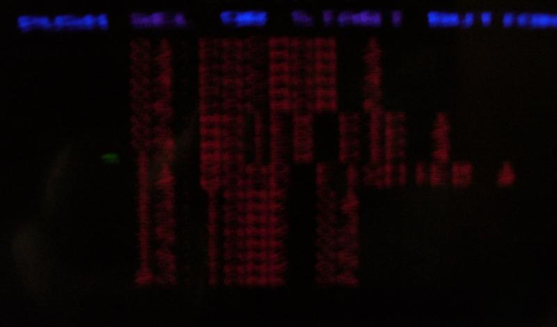

    В целом заработало... Пока вместо того самого транзистора Q1 вставил перемычку. Цвета - очень блекло и размыто.

    Каким транзистором его заменить? Пробовал LA733P - нет растра, C9015A - нет растра. КТ816 - аналогично. ГТ403А - так же, как и с перемычкой, даже размытее (хуже). Че он такой особенный чтоли? Биполярный PNP

    Tronix, S9015A
    там же по схеме 2 резистра - их проверить и VCC есть R6 ?дорожки внимательно проверить раз выдрали старый.
    ps:у самого такая плата не рабочая есть,все руки не дойдут глянуть.Оба процессора менял и не помогло.

    Tronix, S9015A
    Дык тыкал C9015 - нихт изображения. Дороги целы, VCC есть...
    КТ313Б - нет изображения.
    Последний раз редактировалось Tronix; 07.10.2014 в 19:45.
